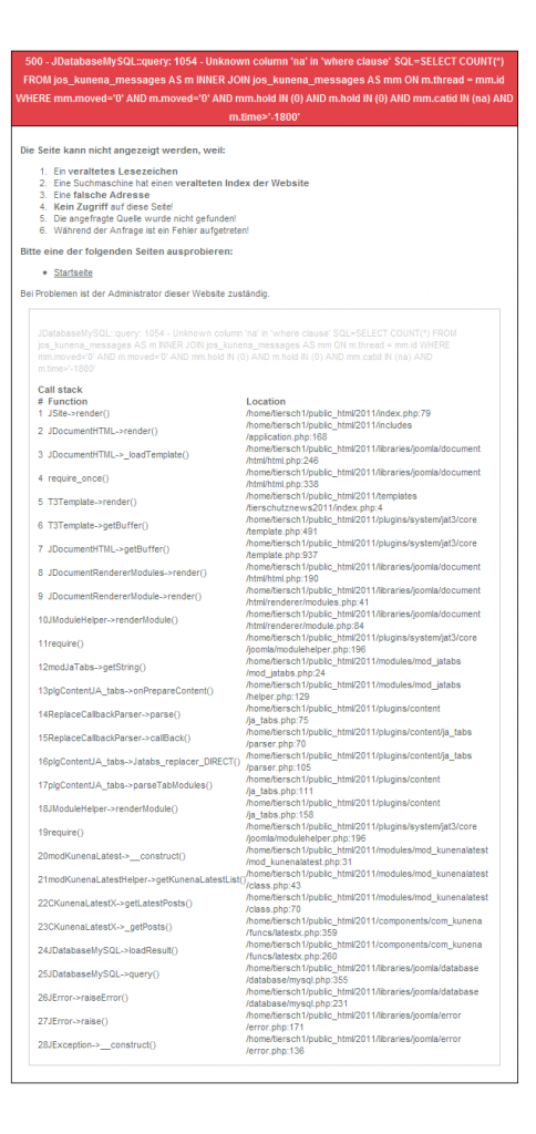

hariorama wrote:
500 - JDatabaseMySQL::query: 1054 - Unknown column 'na' in 'where clause' SQL=SELECT COUNT(*) FROM jos_kunena_messages AS m INNER JOIN jos_kunena_messages AS mm ON m.thread = mm.id WHERE mm.moved='0' AND m.moved='0' AND mm.hold IN (0,1,2,3) AND m.hold IN (0,1,2,3) AND mm.catid IN (na) AND m.time>'1299251553'

15 years 8 months ago - 15 years 8 months ago #88158 by hariorama
hallo lda
der fehler kommt sofort auf allen seiten, nachdem ich im admin auf debuggen schalte beim joomla.
