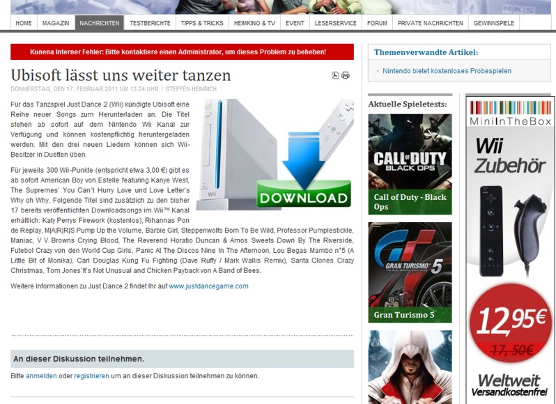

Doch leider habe ich noch ein Problem mit den Diskuss-Plugin. Die Diskussionen laufen soweit, erscheinen unter den Beiträgen und Diskussionen laufen im Forum an der geünschten Stelle. Allerdings gibt der Diskussbot eine Fehlermeldung aus, wenn Besucher nicht eingelogt oder nicht registriert sind.
Über dem Beitrag steht dann ein roter Balken mit der Information:
"Kunena Interner Fehler: Bitte kontaktiere einen Administrator, um dieses Problem zu beheben!"
Ich hänge da mal einen Screenshot von an.
Hat jemand eine Idee, wo ich da ansetzen muss?
15 years 9 months ago #86427 by videospieler
Wie ich gerade feststelle, taucht der Fehler nur auf, wenn man ncit eingelogt ist und auf einen Beitrag kommt, zu dem es noch keine Diskussion gibt.
Kommt man als Gast auf einen Beitrag, in dem schon diskutiert wird, dann ist der rote Balken weg.
Offenbar bezeiht sich der Fehler auf die Debug-Meldung:
[KunenaDiscuss debug: showForm: Public posting is not permitted, show login instead ]
Eigentlich wollte ich, dass jeder die Diskussion sieht, aber nur angemeldete User diskutieren dürfen. Geht das nicht? Muss ich auch Gäste an der Diskussion teilhaben lassen damit sie den roten Balken nicht sehen?

Es sieht so aus, als ob ein bestimmtes Thema nicht gefunden wird. Um was handelt es sich bei Artikel 346?
Das ist richtig. Damit wird geagt, dass angezeigt wird, das unangemeldete Benutzer sich registrieren oder anmelden müssen, um mitzudiskutieren.
Last edit: 15 years 9 months ago by rich.
15 years 9 months ago - 15 years 9 months ago #86431 by videospieler
Ich kann dir jetzt nicht ganz folgen. Was meinst du mit Artikel 346?
Ich habe folgendes Ausprobiert:
In den Forumeinstellungen unter "Sicherheit" eingach Öffentliches Schreiben auf "Ja" gesetzt. Dann ist der rote Balken weg. Aber dann kann wie gesagt auch jeder ohne Registrierung auf meiner Seite rumposten. Das möchte ich auch nicht.
Nur, warum kommt es zu der Fehlermeldung mit rotem Balken? Beisst sich da was mit Kunena und dem Diskuss-Plugin, dass die Fehlermeldung kommt, wenn noch keine Diskussion vorliegt?
