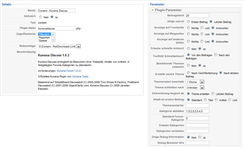

15 years 9 months ago #86125 by videospieler
klar, hätte ich auch gleich machen können. Ich hoffe, auf dem Bild ist alles zu erkennen.
15 years 9 months ago - 15 years 9 months ago #86134 by rich
Replied by rich on topic Aw: Problem mit Diskuss-Plugin
Du musst bitte entschuldigen, wenn es etwas länger dauert, aber ich muss es immer erst testen, da ich dieses Plugin selbst nicht verwende.
Es funktioniert, also müsste es mit deinen Einstellungen auch funktionieren. Versuche es mal mit einem neuen Joomla Artikel und was wichtig ist (glaube ich mich zu erinnern), der Joomla Artikel muss einer Kategorie zugeordnet sein, damit es funktioniert. Die IDs hast du in der Administration die richtigen abgelesen, nehme ich an.
Mir ist aber aufgefallen, dass du bei deinen Einträgen am Ende das Semikolon ; vergessen hast. Das könnte vielleicht auch einen Fehler verursachen.
