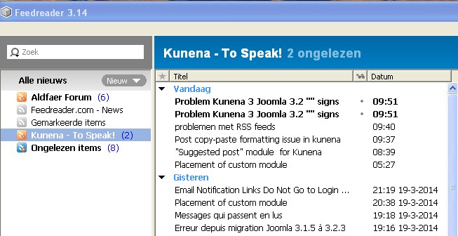

ik heb Feedreader 3.14 nu geïnstalleerd naast gebruik van Thunderbird. Het plaatje van Feedreader geeft aan dat er vandaag twee keer een bericht is binnengekomen betreffende 'problem Kunena Joomla 3.2 enz.....' In Feedereader kun je zien om welk bericht het gaat èn de mogelijkheid om het bericht op een browserpagina te zien.
Als je nu het bericht leest dan zie je bij de een dat het gaat om de html www.kunena.org/forum/k-3-0-blue-eagle-te...mla-3-2-signs#154809 en bij de tweede bericht gaat het om de link www.kunena.org/forum/k-3-0-templates-arc...mla-3-2-signs#154809
Van beide berichten is de tekst van het bericht
9themestore, thank you very much, everything is OK now.
Really helpfull, thank a lot!!
maar de browserweergave van de pagina-antwoorden staat in het ene geval naar #1 en de andere naar #7 van het onderwerp.
Waarom is dat ??
groet
Han
Han

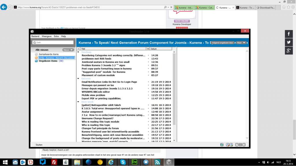

Ik krijg het volgende te zien:

Jelle,
zo te zien heb je Feedreader voor de eerste keer net als ik geïnstalleerd? Dan werkt er een ander mechanisme om de RSSfeeds voor de eerste keer binnen te halen. Doe me een lol en hou deze feedreader eens een paar dagen in de gaten of er in de reeds gelezen berichten plotseling een nieuw bericht ontstaat. Zo heb ik het ook ontdekt. Want het betreft dus niet een nieuw bericht maar de afhandeling van de RSS dat Kunena op een bepaald moment dènkt dat het een nieuw bericht is, terwijl dat in feite niet zo is.
Han
