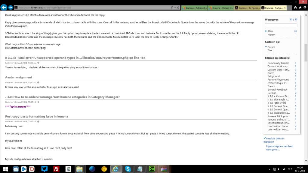

Zij, en niet alleen ik, melden en ervaren dat het voorkomt dat een oude RSS feed die ze al een paar dagen hebben ontvangen overnieuw krijgen. Voor zover het mogelijk was heb ik dat onderzocht en ik dacht dat het lag aan een modificatie van het onderwerp.
Onlangs heb ik de titels van de rangen gewijzigd en wat blijkt? Er komen oudere RSS feeds weer binnen alsof het nieuwe zijn.
Ik vind het jammer dat mijn melding niet serieus wordt genomen. Ik heb antwoord gehad dat dit niet mogelijk is omdat ieder bericht een eigen ID heeft. Dat mag dan wel zo zijn maar hoe kan het dan komen dat ik oudere berichten, die ik al via de RSS feed binnen heb gekregen, nogmaals ontvangen wordt?
Als je op RSS feeds geabonneerd bent kun je makkelijk nagaan aan de lijst bij nieuwe feeds dat sommige op datum gesorteerd ongelezen staan.

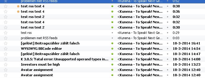

De test die je net hebt gedaan heb ik niet geopend. Aan het plaatje
zie je dat niet alleen jouw berichten maar ook bij de onderste twee maal dezelfde berichten staan. Ik kon alleen maar constateren op ons forum dat dat (vermoedelijk) was bij berichten waarvan ik het onderwerp als moderator gewijzigd had en het ontstond ook nadat ik de titels van de rangen gewijzigd had.

De hele simpele routine die ik hanteer is de RSS in één map te houden en alle berichten als gelezen te beschouwen. Daarna zie ik dat de nieuwe inlezen van de RSS feeds in de voorgaande dag zwart staan bij hetzelfde al gelezen bericht. Dat constateer ik niet alleen via Thunderbird maar medetesters hebben verschillende feedreaders en constateren hetzelfde.

medetesters hebben IE11 en Feedreader 3.14 en melden net als ik onder Thunderbird dezelfde dubbelen. Gisteren meldde ik een dubbele aan je m.n. de Avatar assignment. De e-mail notificatie werkt goed maar omdat ik RSS feeds volg heb ik die niet aanstaan. RSS heeft nu eenmaal het voordeel dat je niet de site hoeft te bezoeken.
