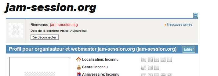

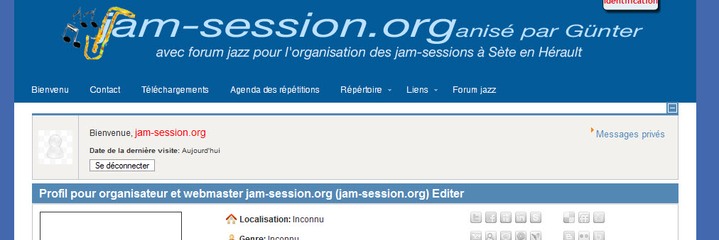

Ergebnis nach Vorgehensweise wie vorgeschlagen:
a) Menu Kunena - kein Ergebnis
b) Profil bearbeiten:
Der Edit Button hat seinen Platz gewechselt so scheint mir, er ist jetzt direkt am Ende der Zeile 'Profil ....." und bei dem von mir verwandten template rt_gantry nicht klickbar.
Nach Wechsel auf das Atomic Template (ebenso wie bei anderen templates) wird er klickbar.
Grüsse
gho
