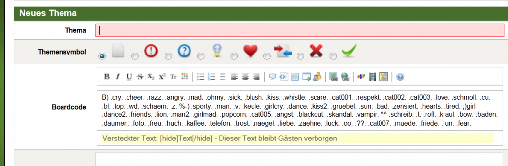

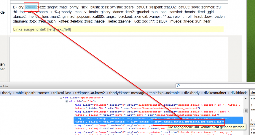

Ich haenge mich hier mal ran...
Habe ein ganz aehnliches Problem beim Wechsel des Templates auf Blue Eagle 2.0.
So lange ich das alte (von mir modifzierte Blue Eagle) einsetze ist alles gut und die Smileys sind folgendermassen eingebunden:
Wechsle ich auf Blue Eagle 2.0 sind die Smilies so eingebunden:
Und dieser Pfad kann nicht geladen werden, will heisen es erscheinen nur die Text-Codes.
Das Ganze bezieht sich auf das Erstellen einer Antwort oder eines neuen Themas im Kunena-Forum selbst.
Vielleicht noch wichtig:
Ich setze auch CB 1.8.1 ein
J1.5.26, Kunena 2.0.2
www.katzennetzwerk.de/forum/index.html
<img class="btnImage" border="0" style="cursor:pointer" onclick="kbbcode.focus().insert(' :cheer: ', 'after', false);" title=":cheer: " alt=":cheer: " src="/components/com_kunena/template/default/images/emoticons/gra-hurra.gif">
<img class="btnImage" border="0" style="cursor:pointer" onclick="kbbcode.focus().insert(' :cheer: ', 'after', false);" title=":cheer: " alt=":cheer: " src="/media/kunena/emoticons/gra-hurra.gif">
Last edit: 13 years 7 months ago by kaahrl.
