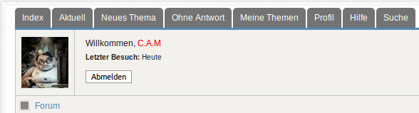

Also, nach einigen hin und her, kann ich nun zumindestens einen Teilerfolg verbuchen.
Es wird mir nun zumindest schon einmal ein Topmenü angezeigt, jedoch nur im Menüpunkt welchen Kunena selber angelegt hat. Dieser Menüpunkt bringt aber an sich eine unschöne URL mit sich ".de/index.php/forum/topics/mode-replies" was so sicherlich keiner als Hauptmenüpunkt haben will.

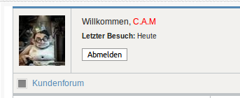

Wenn ich selber Menüpunkte in einem anderen Menümodul anlege, verschwindet dann das Topmenü wieder.

Nachtrag: Mir ist vorhin noch aufgefallen, dass garkein Menümodul nötig war um ein Topmenü angezeigt zu bekommen. Ich habe dem Kunenamenü jedoch anschl. ein Modul zugewisen "Position kunena_menu" und entsprechend konfiguriert. Angezeigt wird es mir jedoch nicht wie gewünscht. Es verschwindet immer beim Klicken auf den selbst erstellten Menüpunkt. Klicke ich dann auf einen Beitrag, erscheint das Menü wieder.

14 years 2 months ago #130143 by Geni
Replied by Geni on topic Kein topmenue
Ich bin auch fast ausgeflippt, aber nach vielem rumtesten gehts nun bei mir.
Ich habe den Aufruf als ein "Menüeintrag-Alias" der verlinkt auf "Forum" im kunenamenu.
So einfach aber es funzt so bei mir :P
