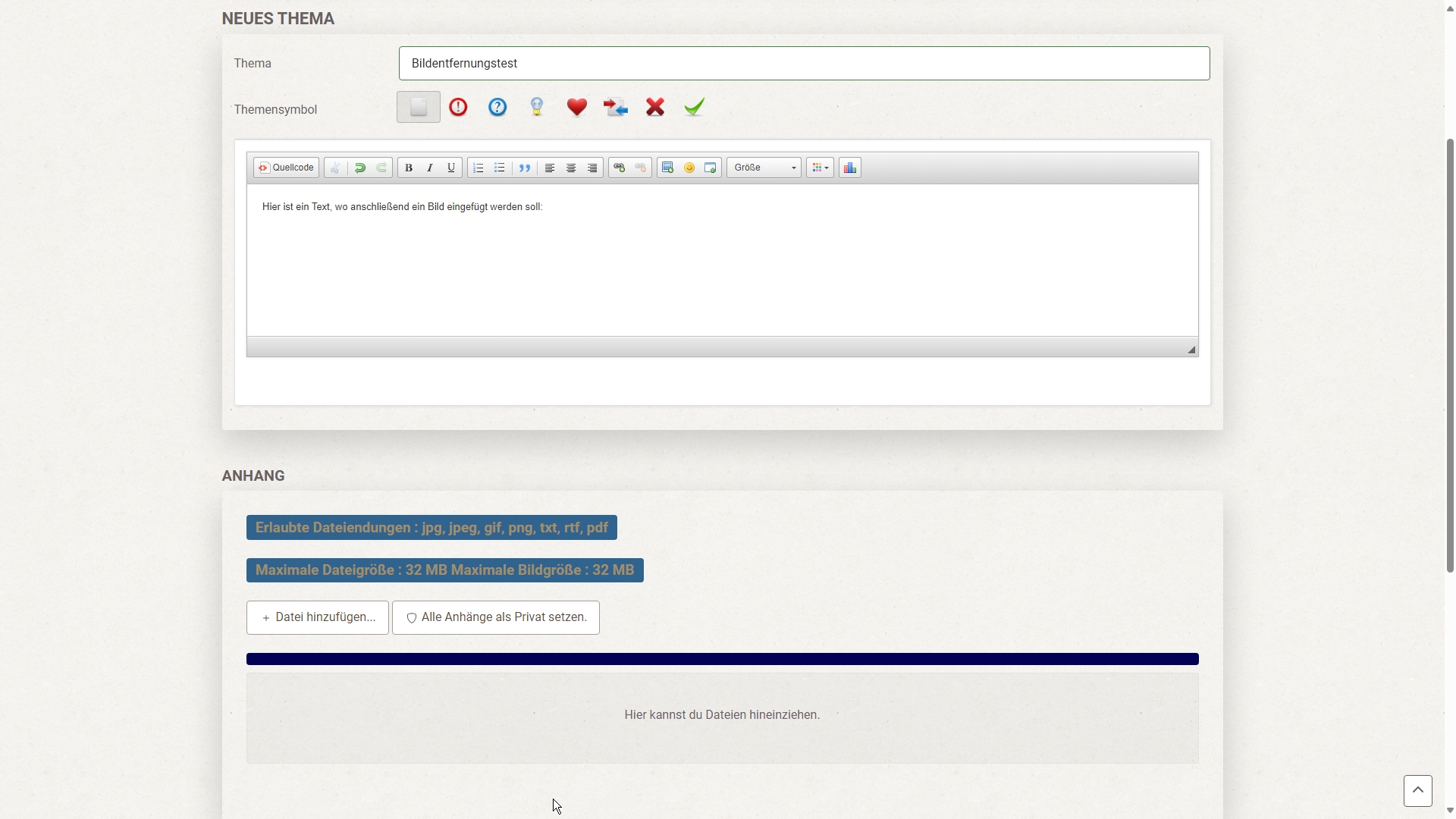

Hallo, nein die Button des Browsers werden nicht verwendet und ja, das Problem ist reproduzierbar. Habe es in zwei Foren (gleiche Versionsstände) getestet. Vielleicht ist ja die Reihenfolge entscheidend? Deshalb schreibe ich mal, wie ich es mache.
Ich eröffne einen Thread. Vergebe Titel und ein bisschen Text und wähle dann über den Button "Daten hinzufügen" eine Bilddatei aus:

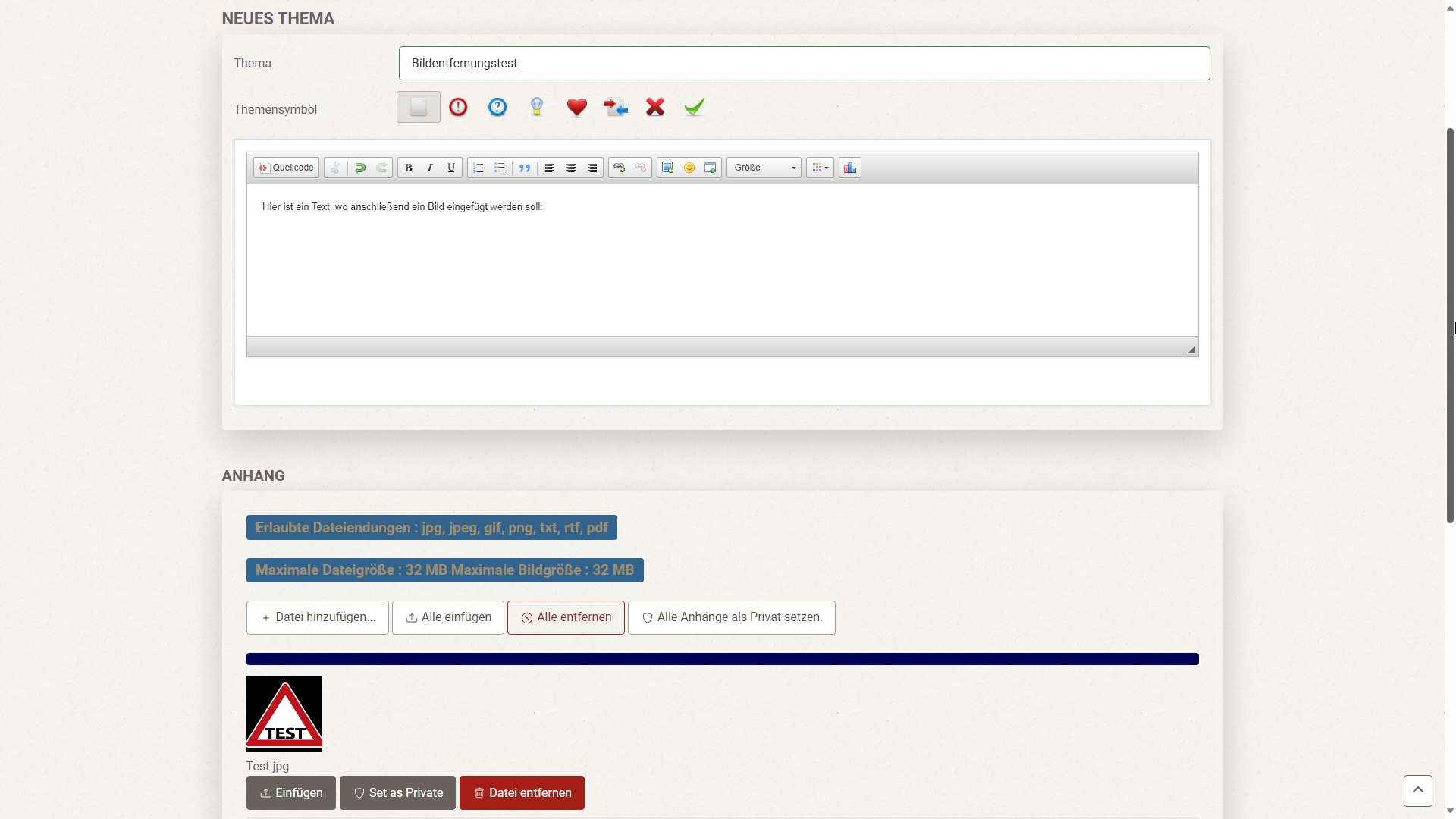

Ohne weiter im Text oben zu schreiben, gehe ich gleich auf den Button "Datei entfernen"

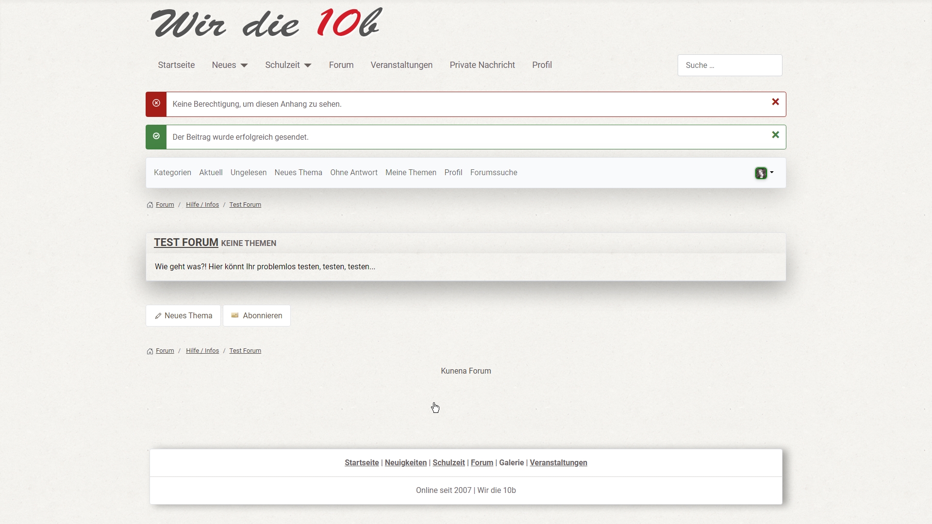

Ohne dieses Bild nun einzufügen, weil man vielleicht merkt, es ist das falsche Bild, schicke ich den Thread nur mit dem Text ab. War auch nicht mehr mit dem Cursor noch oben im Text. Gehe also auf "Absenden" und erhalte diese Meldung:

Ich konnte es eingrenzen. Wenn ich in den Einstellungen von Kunena bei "Anhänge" den Parameter "Anhänge schützen" deaktivere, dann den Cache lösche, ist die Fehlermeldung weg.
Last edit: 2 years 6 months ago by Charles.
2 years 6 months ago #231237 by rich
Ja, mit dieser Information kann ich den Fehler reproduzieren. Das Problem tritt auf, weil das Bild und die Bildinformationen (nach dem Entfernen eines Bildes aus dem Beitrag) nicht gelöscht werden, sondern nur die Zuordnung zum Beitrag (Message-ID) auf Null gesetzt wird. Du kannst das auf deiner Testseite ausprobieren. Jedes Mal, wenn das passiert, wird im Backend unter Kunena -> Tools -> Diagnose ein neuer Eintrag zu attachmentOrphaned hinzugefügt. Das sind verwaiste Anhänge, die keinem Beitrag zugeordnet sind. Ich trage das in die Fehlerliste ein.

Ich habe den Fehler gerade bei mir nachvollzogen, hatte aber das Phänomen daß der Beitrag nicht gepeichert wurde, trotz der Meldung daß der Beitrag erfolgreich gespeichert wurde.
