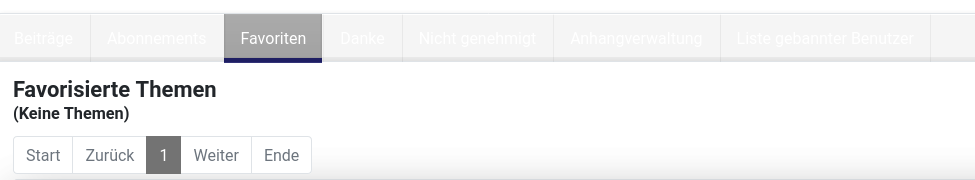

Der Fehler , wie in K6.1.0 BETA 1 Profil anzeigen/bearbeiten beschrieben, besteht im Profil Menü weiterhin.

Ich rede hier von der Menüleiste im Profil. In Kunena 6.0.8 sieht es so aus:
und in Kunena 6.0.9.1 und Kunena 6.0.10 sieht es so aus:
Auch auf der Website bei STRATO sieht es so aus. (mit Kunena 6.0.9.1)
Gruß Gindi
3 years 7 months ago - 3 years 7 months ago #227825 by rich
Wir meinen das selbe, aber nachdem du geschrieben hattest, dass es mit Kunena 6.0.8 auf der Live-Seite korrekt angezeigt wird und auf der Seite mit K6.0.10 nicht mehr, muss es ja eine Veränderung gegeben haben.

Ich habe da mal reingeschaut und da ist mir nur ein bugfix in 6.0.9 aufgefallen weil darin das Wort "menuitemclass" enthalten ist.
Es ist "revert (partially) 9449 and fix undefined variable warning #9453".
Ob es was damit zu tun haben könnte, wissen nur die Programmierer.
Mir ist es ja auch nur aufgefallen, weil ich K6.1.0-BETA getestet habe. Sonst gibt es keinen Grund für mich in ein Profil hineinzusehen.
Um auszuschließen daß es etwas mit meinem LAMP-Server zu tun hat, habe ich auf meiner Website bei STRATO nachgesehen und da ist das Menü im Profil auch unleserlich.
Wir können das Thema auch beenden und ich installiere den Override, den du mir letzten Monat gegeben hast.

Wenn die CSS Überschreibung funktioniert, sollte es kein weiteres Problem sein.
Du könntest es auch testen, ob es an diesem besagten Fix liegt, indem du es mit der Datei von Kunena 6.0.8 in Kunena 6.0.10 ausprobierst. Der Pfad ist:
components/com_kunena /template/aurelia/layouts/widget/menu/default.php
