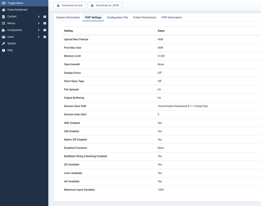

ok, also benutze ich Wamp und Xampp unter Windows 10 das könnte also der unterschied sein. Ich werde es in Linux mit Lampe testen
Ich habe es in Linux Mint installiert bitnami.com/stack/lamp/installer und dort scheint alles zu funktionieren Ich denke also, dass Ihrem Webserver etwas fehlt
