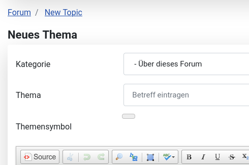

4 years 10 months ago #221026 by Gindi
Wenn ich ein neues Thema erstelle, werden keine Themensymbole angezeigt. Das Auswahlfeld ist schmal mit runden Ecken und läßt sich nicht öffnen.
Nach dem speichern des neuen Themas wird über dem Thema "× Dies ist der optionale Forum-Header für die Vorschlag Box." angezeigt.
Gruß gindi

4 years 10 months ago - 4 years 10 months ago #221043 by Gindi
Ich habe in Kunena 6.0.0-BETA6-GIT 2021-12-20 nachgesehen. Dort werden auch keine Themensymbole angezeigt.
Gruß gindi
Last edit: 4 years 10 months ago by Gindi. Reason: Bildschirmfoto eingefügt

4 years 10 months ago - 4 years 10 months ago #221078 by Gindi
In Aurelia - Fortgeschritten - Standard Themensymbole war default eingetragen, in SVG geändert.
In Aurelia - Funktionen - Symboltyp war SVG eingetragen.
Aurelia gespeichert.
Ohne Erfolg, die zwei Fehler bestehen weiterhin.
Gruß gindi
Nachtrag:
Mir ist gerade aufgefallen, daß in allen Kategorien vor den Themen keine Themensymbole angezeigt werden.
Last edit: 4 years 10 months ago by Gindi. Reason: Nachtrag eingefügt

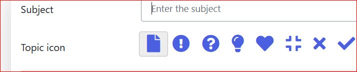

4 years 10 months ago #221091 by Leen
Wenn ich die Registerkartenfunktionen > Symboltyp bei Kunena deTemplates ändere, habe ich die Symbole.
Editor zur Verwendung der Vorlage Ckeditor
