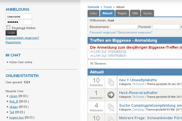

Der Kunena-Login funktioniert nur, wenn das Forum über Index/Aktuell geöffnet wird. Der Login über einen Beitrag funktioniert dagegen nicht.

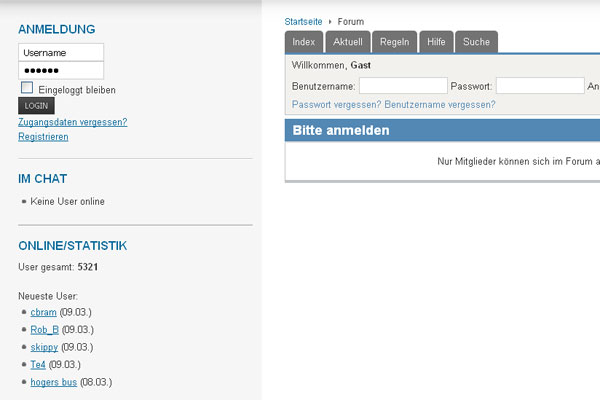

Klickt man unangemeldet (wo der Login aber erforderlich wäre) auf Antworten/Zitieren wird man auf ein funktionsloses Kunena Login-Formular umgeleitet und kann sich nicht anmelden. Der Fehler ist mit diversen Browsern reproduzierbar.

Der CB-Login ist installiert sowie aktiviert und funktioniert einwandfrei; unter Joomla ist die Registrierung verboten. Kunena wird in der Grundinstallation + mit CB-Tab betrieben; keine weiteren Plugins/Mods.
Der Login in Kunena funktioniert vom CB aus und vom Forum aus einwandfrei, wenn unter Integration -> Anmelden CB, automatisch oder Joomla gewählt sind.
Kommt man dagegen aus einem Beitrag (Antworten), kann man sich nur einloggen, wenn Joomla gewäjlt ist.
