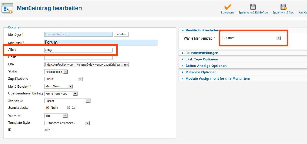

Hallo und guten Tag,
ich bin derzeit dabei meine Homepage auf Joomla 1.6 umzustellen dabei bin ich auf ein Problem gestossen und zwar nach der Installation von Kuena ist es so das ich keine Navigation im Forum angezeigt bekomme.
Kann mir jemand sagen was ich tun könnte ?
Viele Grüße
MArio
Edit:
Ich habe eben mal versucht das Menü erneut erstellen zu lassen, was auch funktionierte aber ich bekamm eine Meldung siehe Bild.
Viele Grüße
MArio
Edit:

Hi Mario,
welches Kunena hast du installiert? Hast du Kunena komplett neu installiert und gab es dabei Fehlermeldungen?

Die Meldung "Die Datenbankzeile ist leer" hatte ich auch, aber es funktioniert trotzdem.
Geh in die "Administration > Menüs > Mainmenü (das Menü, worin du deinen Link zum Forum hast)", klicke auf den Forumlink und schau danach rechts bei "Wähle Menüeintrag", ob dort das Forum eingetragen ist.

Ja das steht drin.
Ich habe auch schon andere Menülinks des Forums ausprobiert aber das hilft leider auch nichts. Dann habe ich Probiert das Kuenamenü vollständig löschen und neu erstellen lassen aber auch das blieb erfolglos.
Wenn ich das Forum neu installiert habe und ich den Menülink im Hauptmenü setzten will z.B. "Forum" dann bekomme ich die Meldung das dieser Link schon besteht.

Aha, alles klar, du hattest einen Link mit dem selben "Alias" Namen erstellt. Gehe ins Kunena Menü, lösche sämtliche Kunena Menüs, dann auch die Links aus dem Mainmenü (oder wo du diese erstellt hattest) und lösche diese danach auch noch aus dem Trashmenü. Danach lässt du durch Kunena ein neues Menü erstellen und legst einen neuen Link aus dem Mainmenü an.
Du darfst keinen Alias wählen, den es schon gibt (z.B. aktuell, index usw...). Auch rechts den Eintrag zum Forum darfst du nicht vergessen, da ansonsten ebenfalls kein Menü angezeigt wird.
