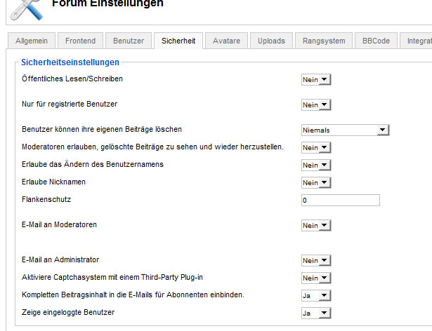

Im Backend > Kunena > Einstellungen > Sicherheit
Bei "E-Mail an Administrator" wählst du "Nein".

15 years 9 months ago - 15 years 9 months ago #78025 by Jon_
Moin,
habe ich bereits ausgewählt.
Bekomme trotzdem eine Mail:
Ein neuer Beitrag wurde in einem moderierten Thema ....
Last edit: 15 years 9 months ago by Jon_.
15 years 9 months ago #78031 by rich
Ja, ich habe es jetzt getestet. Anscheinend lässt sich die Benachrichtigung für "zu überprüfende Beiträge" nicht abstellen.
