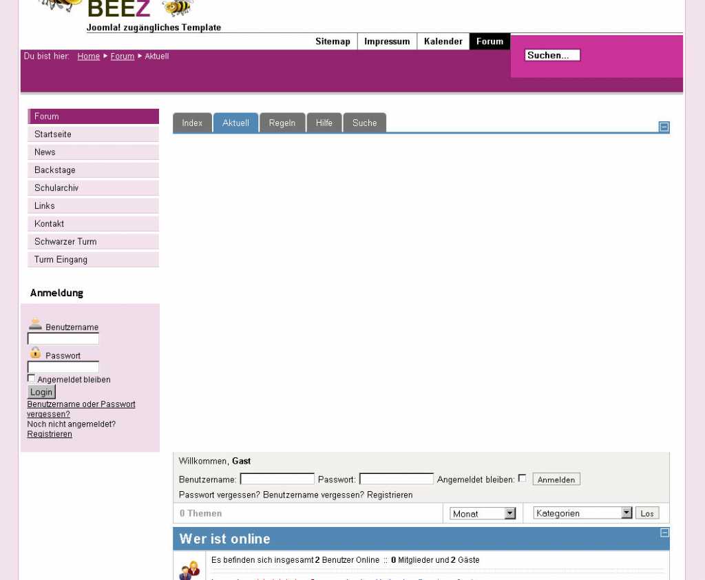

Ich habe meine Testseite mal umgestellt auf K1.6 und habe nun ein Problem mit dem Layout des Forums.
Wie man sieht, wird das Menü noch richtig dargestellt, aber der Rest des Forum folgt erst am Ende es linken Menüs. Wenn man rechts Module darstellen würde, wäre das Layout auch ok, nur leider ist dann zu wenig Platz für das Forum.
Mein eigentliches Template basiert auf Beez, und da ist das Problem auch.
Kann jemand helfen? Unter K1.5 ging es.
Testseite
Testseite

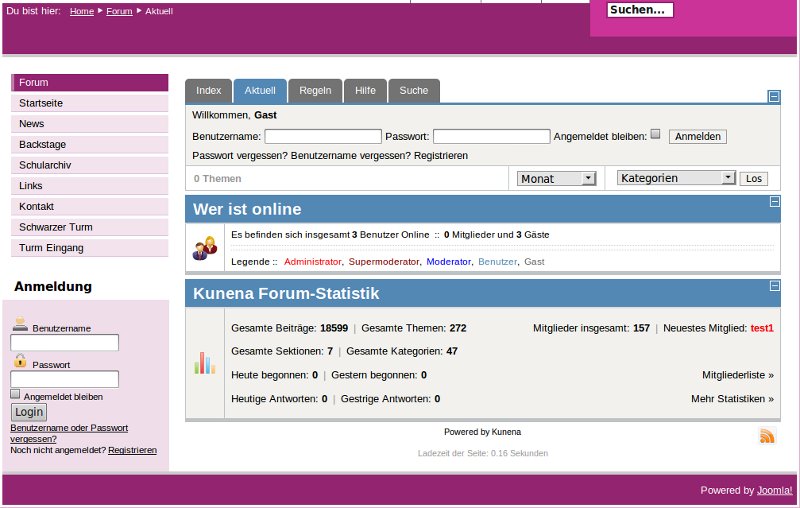

Hallo Case-Berlin,
füge in deinem Template Beez in die template.css am Ende diesen Eintrag hinzu und schau, ob es dann stimmt.
#Kunena {
float:left !important;

hm.. eigenartig. Wenn ich bei Firebug den Code einfüge, sieht deine Seite so wie am Bild aus. Hast du den Code in die beez template.css oder kunena.forum.css eingetragen?
