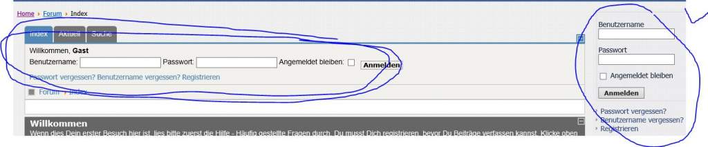

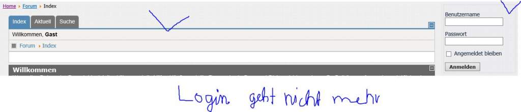

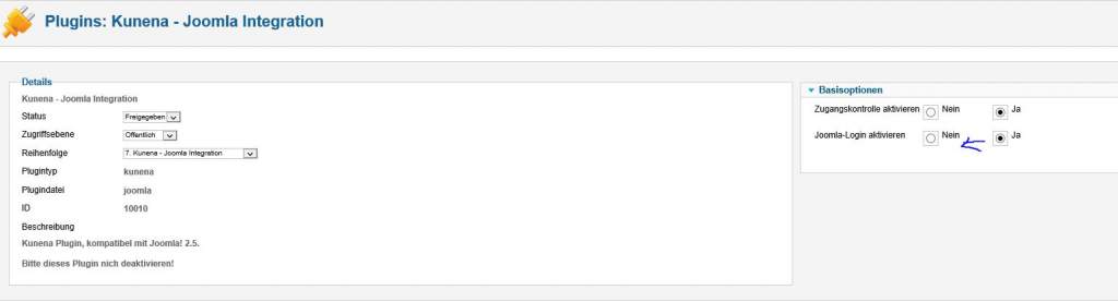

Folgendes Problem: Habe das Modul Konena Login installiert und auf die rechte Seite meines Forums integriert. Da das Kunena Joomla Integration aktiv ist, habe ich es ausgeschalten, damit nicht 2 Login Fenster sichtbar sind. Soweit so gut,...jedoch funktioniert nach der Deaktivierung des Kunena Joomla Integration, kein Login mehr.
Erst wenn man die Joomla Integration aktiviert. Dann habe ich aber wieder 2 Login Fenster.
Was kann ich tun dass, der Header Login von Kunena verschwindet? Anbei habe ich Bilder angefügt.

Die Anmeldung und Registrierung erfolgt trotzdem über Joomla, auch wenn du das Kunna Login Modul benutzt. Kunena hat kein eigenes Login, sondern es wird jenes von Joomla genutzt. Das erklärt auch, dass das Anmelden über Kunena unmöglich ist, wenn du das Plugin „Kunna-Joomla Integration“ deaktivierst.
Das Kunena Loginmodul ist nicht dafür gedacht, dass dadurch das Login oben im Forum ersetzt wird. Du kannst es seitlich anstatt des Joomla Loginmodul verwenden. Dieses Modul enthält einige extra Features, welche an das Forum angepasst wurden z.B. die Anzeige des Avatars.
So, wie du es haben willst, müsstest du rechts oben das Joomla Login Modul platzieren, dann kannst du das Plugin „Kunna-Joomla Integration“ deaktivieren.
