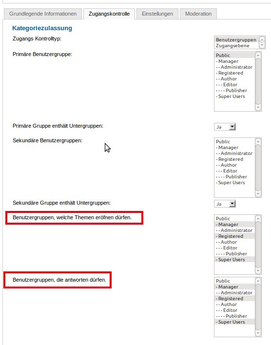

Ich nehme an, dass du mit „Threat“ eine Kategorie meinst, denn für ein einzelnes Thema lassen sich die Rechte nicht verändern.
Benutzt du noch Kunena 1.7? Denn mit Kunena 2.0 hast du erweiterte Möglichkeiten, um Rechte zu erteilen (siehe Bild).
Upgrade bitte zuerst zu Kunena 2.0.2 und anschließend zu Kunena 2.0.3.

Vermutlich ist irgendwo noch ein kleiner Fehler den ich übersehen habe aber wo könnte er sein?
Wenn nur die ausgewählte Vip Gruppe lesen darf, dann muss bei „Primäre Gruppe enthält Untergruppen = Nein“ gewählt sein.Aber trotz der Einstellungen können dennoch alle registrierten Mitglieder in diesem Threat posten und lesen und nicht nur wie gewünscht die VIP´s.

- Posts: 12288
- Thank you received: 2537
Das benötigst du nicht. Aber du musst die einzelnen Benutzer der Gruppe der Vip-Mitglieder zuordnen. Damit ist jetzt nicht die Zugangsebene „Vip-Mitglieder“ gemeint.Was ist mit Zugangskontrolltyp: Zugangsebene: muss ich da auch etwas Einstellen.
Da steht zur Zeit:
Zugangsebene: VIP-Mitglied
Deine Einstellungen sind in Ordnung.
