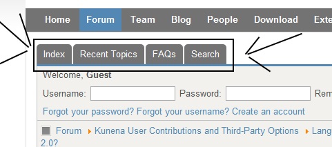

14 years 3 months ago - 14 years 3 months ago #126883 by Mosios
The kunena_menu module position has been removed from K 2.0 templates.
docs.kunena.org/index.php/Module_Positions
Wie bekomme ich die Position wieder hinzugefügt?
Ich fand die unterteilte Methode, in der Vorgänger Version besser und hier auf Kunena.org wird sie ja auch noch benutzt!
MfG
Mosios
Last edit: 14 years 3 months ago by Mosios.
14 years 3 months ago #126971 by rich
Was willst du genau haben? Das was hier auf kunena.org vorhanden ist, muss auch bei dir funktionieren. Hier ist auch K 2.0 installiert.
14 years 3 months ago #126998 by Mosios
Ich möchte wieder das separate Kunena Menü.
Die Position an der das Menü immer war, wurde in Kunena 2.0 aber entfernt.
Wie stelle ich diese Position wieder her?
MfG
Mosios
14 years 3 months ago - 14 years 3 months ago #127016 by rich
Da muss beim Upgrade etwas daneben gegangen sein. Diese Position ist nach wie vor vorhanden. Versuche bitte folgendes:
Gehe in der Administration zu "Kunena > Forum-Tools > Menüverwaltung". Danach klickst du rechts oben auf den Papierkorb (ja, es ist nicht das richtige Symbol), danach sollte das Menü wieder hergestellt sein. Sollte es nicht klappen, lösche das gesamte Kunena Menü (auch aus dem Papierkorb) und wiederhole es noch mal.
