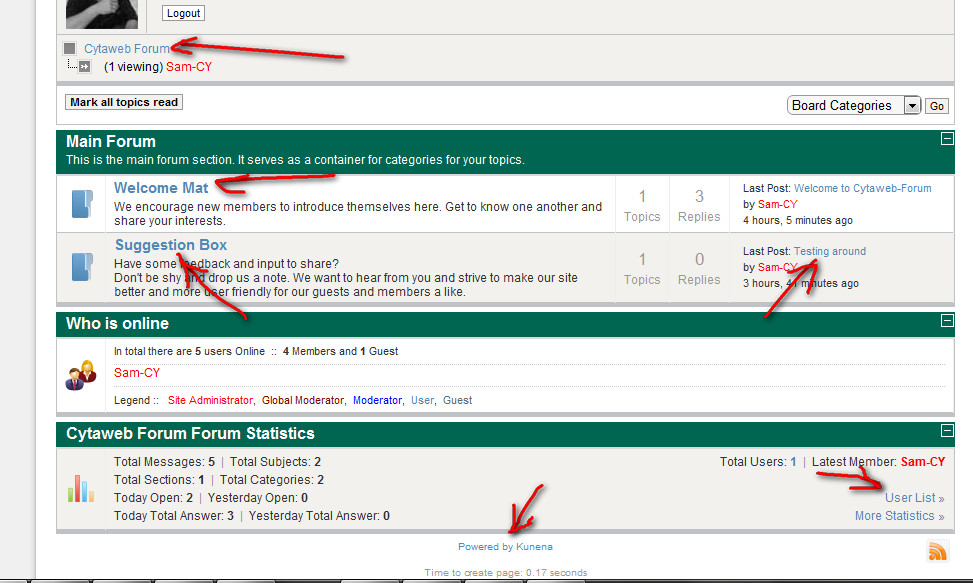

Hallo,
wahrscheinlich koennen die Fachleute hier die Frage nicht mehr hoeren, aber ich muss leider trotzdem fragen. Suche seit 12 Stunden nach der richtigen Loesung, finde aber nichts brauchbares. Darum bitte ich einen versierten kunena User sich nochmals zu erbarmen. Es geht um die ganzen Links (nicht die Menue-Tabs) im Forum.
Standard ist: Alle Links sind Blau (#5388B4) und werden bei Mouseover Rot (#FF0000). Nach einem Klick werden sie wieder blau. Ende.
Wie aendert man die Linkfarben im Forum so, dass man folgenden Effekt erziehlt: Alle Links sind Gruen (#006651) und bleiben bei einem Mouseover auch so, jedoch mit Unterstrich. Nach dem Klick werden sie wieder Gruen ohne Unterstrich.
Und nun das wichtige: Ich will das ganze im Joomla Template (template.css) reinsetzen, damit bei Foren-Updates nicht alle Aenderungen wieder weg sind. Also keine Aenderungen in den Foren CSS machen.
Und falls dann noch Moeglich, wie man die blauen Farben bei den Collapse kaestchen und den submit/cancel kaestchen in eine andere Farbe aendert. Auch hier ohne in den css dateien vom Forum rumzupfuschen.
Besten Dank
Sam

Sorry wegen meiner Ungeduld, aber jeder kann das bestimmt nachvollziehen. Man probiert was aus, es funktioniert nicht, man sucht Loesungen, findet keine, stellt eine Frage im Forum und wartet und wartet und wartet.... :silly:
In der Zwischenzeit habe ich aber nicht aufgehoert zu suchen & probieren und habe die folgende Loesung fuer mich gefunden. Vielleicht koennen das auch andere Leute mit dem selben Problem gebrauchen.
Fuege folgenden Code in die template.css von deinem Joomla! (Finger weg con den kunena CSS Dateien!)
Die Farbwerte entsprechend anpassen. Auch wenn das underline nicht erwuenscht ist, dann eben etwas aendern.
@rich: Trotzdem Danke fuer deine Hilfe
Sam
/* FARBEN DER LINKS AENDERN
#Kunena a:hover {
text-decoration: underline
#Kunena a:link, #Kunena a:visited, #Kunena a:active, #Kunena a:focus {
background-color: transparent !important;
color: #006651 !important;
/* DEM TEAM DIE FARBEN ZURUECKGEBEN
#Kunena .kwho-admin, #Kunena a.kwho-admin {
color: #FF0000 !important;
#Kunena .kwho-globalmoderator, #Kunena a.kwho-globalmoderator {
color: #800000 !important;
#Kunena .kwho-moderator, #Kunena a.kwho-moderator {
color: #0000FF !important;
#Kunena .kwho-user, #Kunena a.kwho-user {
color: #5388B4 !important;
#Kunena .kwho-guest, #Kunena a.kwho-guest {
color: #666666 !important;
/* PAGINATION UND SUBMIT BUTTONS
#Kunena .kpagination a {
border-color: #006651;
#Kunena .kpagination .active {
background-color: #006651;
border-color: #FFFFFF;
color: #FFFFFF;
#Kunena .kbutton:hover, #Kunena .kbutton:focus {
border-color: #000000;
color: #FFFFFF;
Sam
