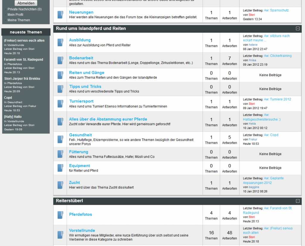

14 years 8 months ago - 14 years 8 months ago #115508 by Tiuz
Jetzt hab ich das Verhalten noch einmal feststellen können.
Hier die Screenshots dazu:
Hier bin ich nicht eingeloggt und er zeigt mir den Beitrag aus der Kategorie Pferdefotos nicht an.
Sobald ich mich einlogge wird er angezeigt.
Uhrzeit war 20:21, somit weit über den 2min, welche als Cache eingestellt sind.
Das verrückte ist, dass wenn ich mich einlogge, zeigt er mir alle Zeiten richtig an. Wenn ich mich aber auslogge, dann vergisst er einfach alles und das obwohl der Beitrag im selben Thread ist.
#edit 20:28: gerade eben hat er die Ergebnisse aktualisiert und auch Ergebnisse von viel früher angezgit, zB ein Beitrag von 18:38. Also hat er die Ergebnisse über 2h im Cache gehalten.
