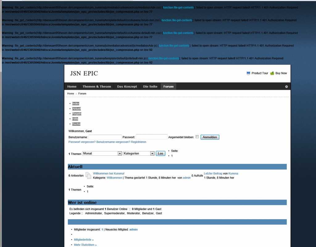

Zu meinem großem Bedauern wird Kunena jedoch nicht richtig dargestellt und es kommen auf der Seite ganz oben einige Fehlermeldungen, wie:
"Warning: file_get_contents( dieneuen95thesen.de/components/com_kunen.../css/mediaboxAdv.css ) [function.file-get-contents]: failed to open stream: HTTP request failed! HTTP/1.1 401 Authorization Required in /mnt/webd/c0/46/53055046/htdocs/Joomla/templates/jsn_epic_pro/includes/lib/jsn_compression.php on line 77" (siehe auch pic).
Auch nach einiger Netzrecherche ist mir nicht klar wo das Problem liegt respektive wie es zu beheben ist. Da das Forum für die geplante Seite essentiell ist, bin ich für jede HIlfe sehr dankbar.

Die Fehlermeldung "HTTP/1.1 401 Authorization Required" spuckt über Google jede Menge Ergebnisse aus. Hat deine Seite einen Passwortgeschützen Bereich?

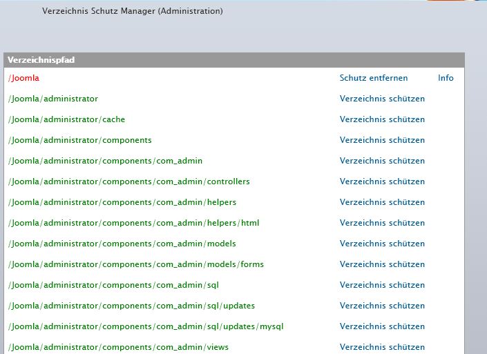

Bezüglich Passwortschutz: Tatsächlich habe ich die Webseite (da noch under construction) über Einstellung bei meinem Hoster (Strato) passwortgeschützt.

14 years 10 months ago - 14 years 10 months ago #111666 by rich
Ja, das Umschalten von einem Template und wieder zurück, sollte keine Probleme verursachen. Aber es wird sich wahrscheinlich nichts ändern.
Es ist der Passwortschutz, der diese Meldung hervor bringt. Wenn du diesen entfernst, sollten diese Meldungen weg sein.

Offline schalten ist nicht so gut, da ich einige Mitstreiter habe, die Zugriff auf die Seite erhalten sollen, ohne das diese vor Finalisierung allgemein zugänglich sein soll. Da hierbei auch das Forum nicht unwichtig ist, wäre es für mich ideal, wenn ich die Startseite weiter beschränken könnte, ohne allerdings wieder das Forumsproblem zu bekommen. Bisher habe ich bei Strato das /Joomla -Verzeichniss und damit alle Unterverzeichnisse geschützt (siehe attachement). Ist es möglich lediglich die Startseite PW zu schützen ?

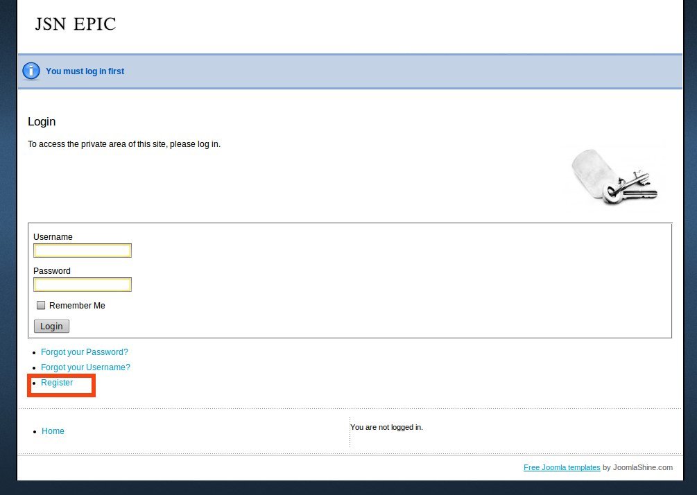

14 years 10 months ago #111677 by rich
Das einfachste wäre es, wenn du deinen Mitstreitern einen Zugang als "Registriert" (oder höher) ermöglichen würdest. Danach in der Administration das Hauptmenü wählen und bei der Startseite den Status auf "Registriert" (oder höher) setzen. Dann können die Mitstreiter, ohne angemeldet zu sein, gerade mal das Anmeldeformular sehen.
Wenn du dann auch noch das registrieren verbietest, dann kann sich auch nicht zufällig jemand anmelden, da danach der rot markierte Eintrag ebenfalls weg ist.
