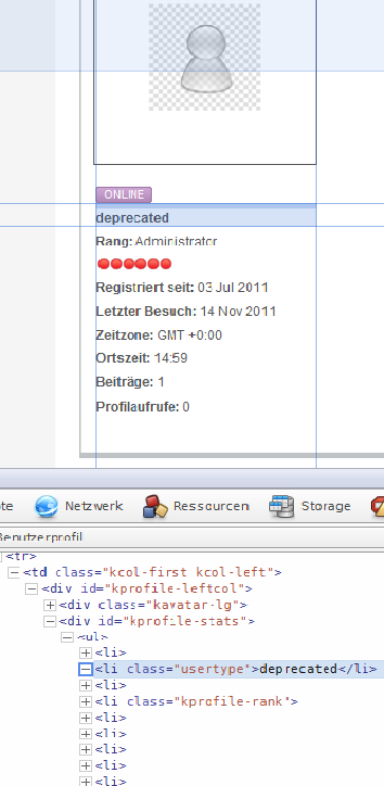

Auf den ersten Blick funktionieren alle Varianten problemlos. Auf den zweiten Blick habe ich festgestellt, dass die Benutzer im Kunena Forum das Wort deprecated unter ihrem Avatar haben. Siehe Bild im Anhang. Sie können aber Beträge verfassen. Lokal neu angemeldete Benutzer haben dieses Wort nicht unter ihrem Avatar.

im englischen Forum ist man ebenso ratlos wo das Wort her kommt, empfahl mir aber auch die Onlinevariante. Das hab ich gemacht und das Ergebnis ist das gleiche. Allerdings muss ich mich korrigieren zu meinem ersten Post. Ich hab mich wohl schon zuviel damit befasst, jedenfalls ist mir gar nicht aufgefallen, dass 1. nicht alle User betroffen sind (soweit ich bis jetzt erfragen konnte nur einer, der admin) und 2., dass es nicht erst nach den Backups auftritt. Ich hatte leider online mit einem anderen Benutzer getestet als local, so dass ich dachte, das Problem tritt erst nach den Backups auf.
Ich habe noch ein Bild angehangen in dem man sieht, dass in den kprofile-stats ein weitere class "usertype" existiert. Die gibts nur bei dem betroffenen Benutzer. Kommt mir langsam eher wie ein Joomla Problem vor. More to come..

über Google habe ich rausgefunden, dass es seit J1.6 diese usertype=deprecated gibt. Es handelt sich um den Superuser. Also hattest du richtig vermutet, dass es eher eine Joomla Angelegenheit ist. Es gab deshalb auch einige Anfragen in diversen Joomlaforen, wobei es sich aber um Probleme mit anderen Erweiterungen handelte. Vielleicht bist du mit deiner Frage in einem Joomla Forum besser aufgehoben.
