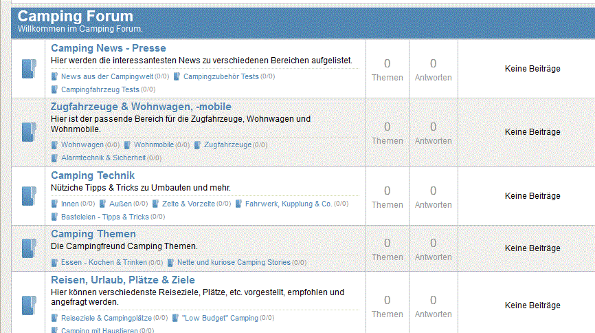

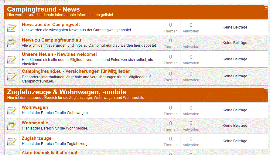

Hallo,
Gibt es eine Möglichkeit Top Level Kategorien auf mehreren Ebenen zu erstellen?
Sagen wir mal, ich habe 4 Hauptthemen (Toplevel, z.B. Tiere und Camping), wovon jedes Hauptthema als eigenständiges Forum fungieren soll.
Allerdings haben die Kategorien(Foren) unterhalb der TopLevel Kategorien dann keine speziellen Überschriften, sondern werden alle untereinander gelistet ohne optische Abgrenzung.
In Bild 1 sieht man ein Beispiel, wenn Kunena nur als ein einziges Forum mit einem Hauptthema verwendet wird. Möchte ich auf einer Website mehrere Foren bzw. Haupthemen realisieren, wird es aber unübersichtlich (siehe Bild 2).
Hat jemand Rat?

14 years 7 months ago #108859 by Silencer2010
Hallo,
danke für die Antwort.
Genau so habe ich das ja aktuell realisiert. Wobei dies auch zugleich mein Problem ist...
Denn:
Nur die Toplevels werden in der Ansicht schön hervorgehoben und darunter weitere Foren gelistet.
Wenn ich nun Ein Toplevel jeweils als eigenes Forum verwende, dann gibt es innerhalb des jeweiligen Forums/Toplevels keine saubere Übersicht. Alle Foren hier drin werdenn dann einfach untereinander angezeigt..
Da nen Rat?
Hab schon gelesen und verstehe auch, dass man Kunena mehrmals installieren kann. Allerdings müssen hier Ordner umbenannt und die Tabellen Präfixe geändert werden. Hier hat man das Problem das ein Update entweder Daten überschreibt, oder den Aufwand jedes Mal wieder hervorruft... :(
Gruß
Silencer
