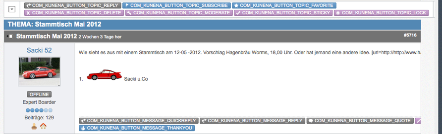

Since I am thinking of returning to KUNENA from PHPBB3 I installed the 2.0a version on my site. So far so good.
Info to the developers:
01) The german text for the buttons is not shown, only the placeholders like COM_KUNENA_MENU_TOPIC_REPLY etc.
02) Template Profile Position 'right' does not work. The profile is not shown or way off screen to the right.
03) In the userlist:
"Warning: Division by zero in ../components/com_kunena/models/user.php on line 39"
"Warning: Division by zero in ../components/com_kunena/views/user/view.html.php on line 548"

Wenn du als Sprache in deinem Joomla Deutsch gesetzt hast, dann stell mal bitte alles auf Englisch um, dann sollten die Platzhalter wieder "Normal" aussehen. Ist ja nur eine Beta und es fehlen teilweise noch die Sprachdateien. Mit der Position des Profile ist es genauso.

Nee, hilft leider auch nicht bei den Knöpfen. Alle anderen Meldungen in JOOMLA sind jetzt in englisch, nur die Knöpfe sind immer noch mit Platzhaltern gefüllt.
Sorry, does not help...

I was told to set my JOOMLA to english and then the buttons should work. They didn't though! The english text only works for JOOMLA and did nothing to change the buttons in KUNENA. Still only have the placeholders.

You use Alpha release? Alpha release is obsolete. Please try with Beta release.German button titles missing in 2.0a
