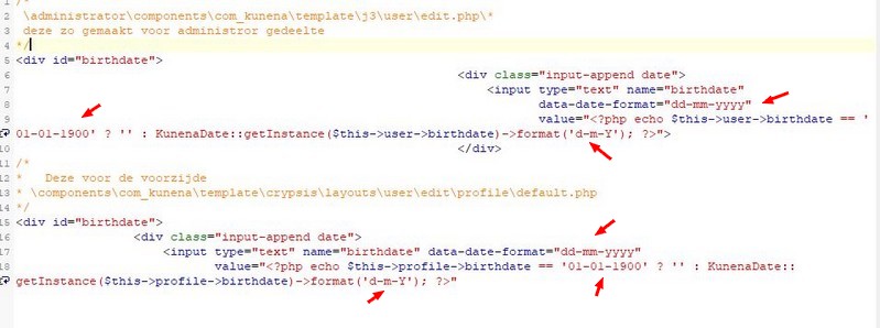

Voor datum via voorzijde vond ik
jouwsite\components\com_kunena\template\crypsis\layouts\user\edit\profile\default.php
en om in administrator gedeelte aan te passen vond ik
jouwsite\administrator\components\com_kunena\template\j3\user\edit.php
ps
het plaatje laat zien wat ik gewijzigd heb hier lokaal als test
de test was wel met kunena waar maar 2 personen in zitten dus of het
op een forum goed werk met vele accounts weet ik niet geheel zeker

5 years 9 months ago #215903 by Hihe
Ja, deze tekst veranderingen werken goed.
Maar in de nieuwere versie is daar ook nog een "datum-picker" bijgekomen, die verkeerd wordt uitgelezen. Ik heb nog niet kunnen vinden in welke module die aan te passen is. Iemand die dit weet??
