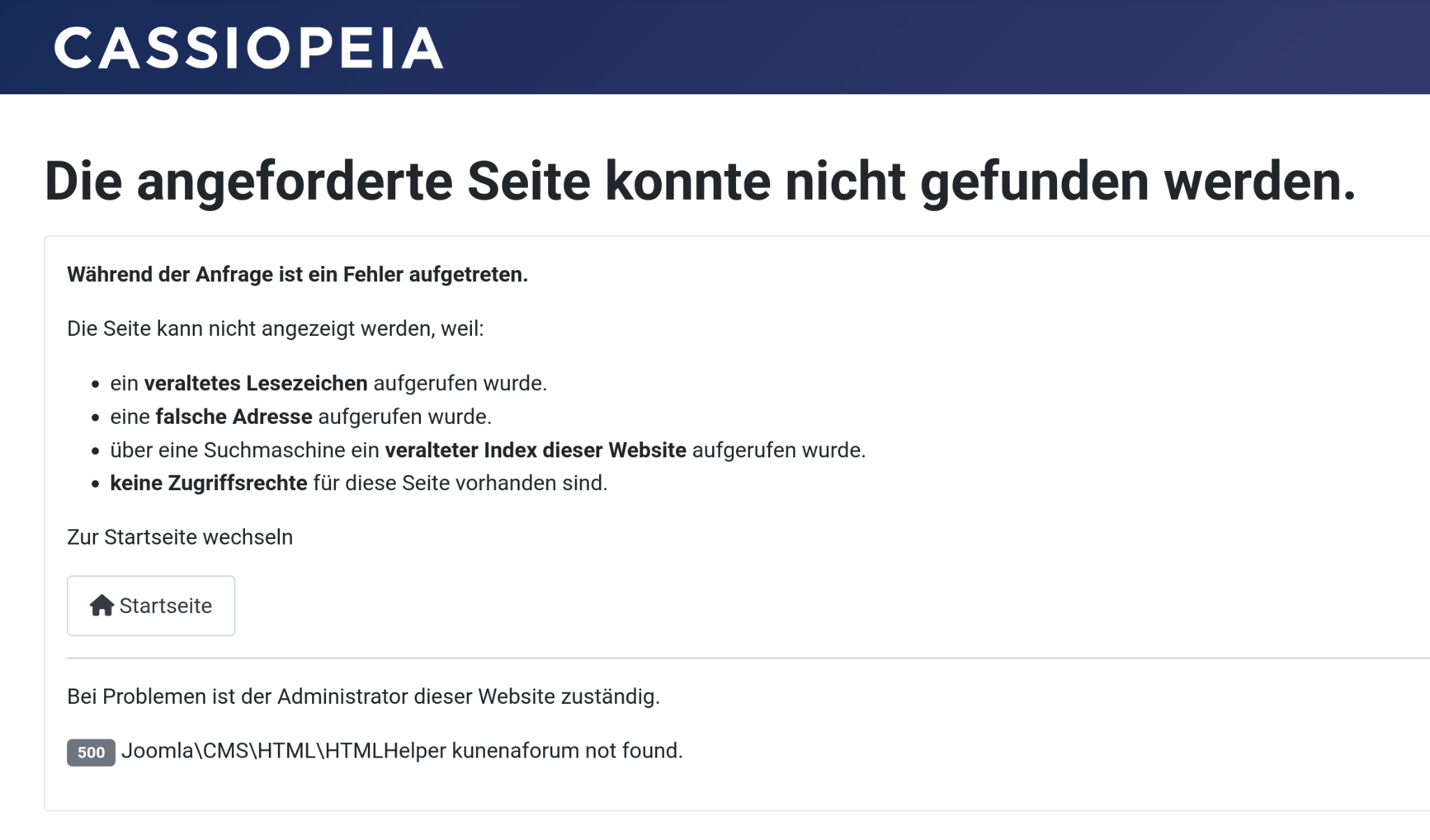

Ich habe das Modul kurz installiert und kann den Fehler nicht reproduzieren. Ich frage mich immer noch, was der Grund dafür ist, dass Sie ein zusätzliches Login-Modul auf Ihrer Website haben wollen.

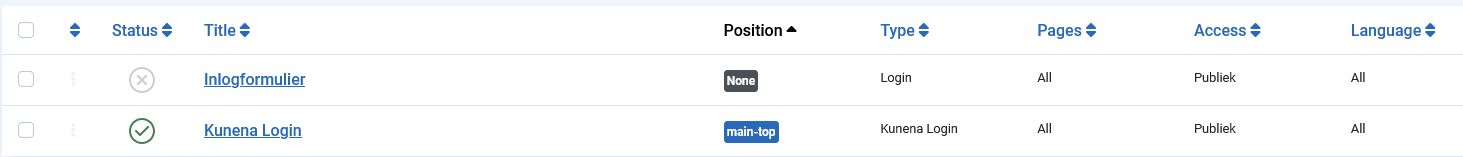

Sie haben das Modul auf mehrsprachigen Webseite installiert und das Joomla Login Modul deaktiviert? Wenn Sie Zeit haben, probieren Sie eine mehrsprachige Joomla Neuinstallation und Kunena mit dem Modul zu installieren.
Das Kunena Login Modul hat mehr Funktionen, sieht besser aus.

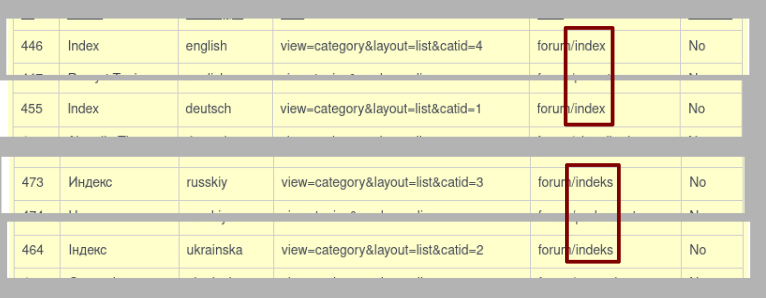

Du solltest eine eindeutige Adresse deinen Menüpunkten zuweisen. Es sind mehrmals die selben Pfade angegeben, wobei diese verschiedene Ziele aufrufen sollen.

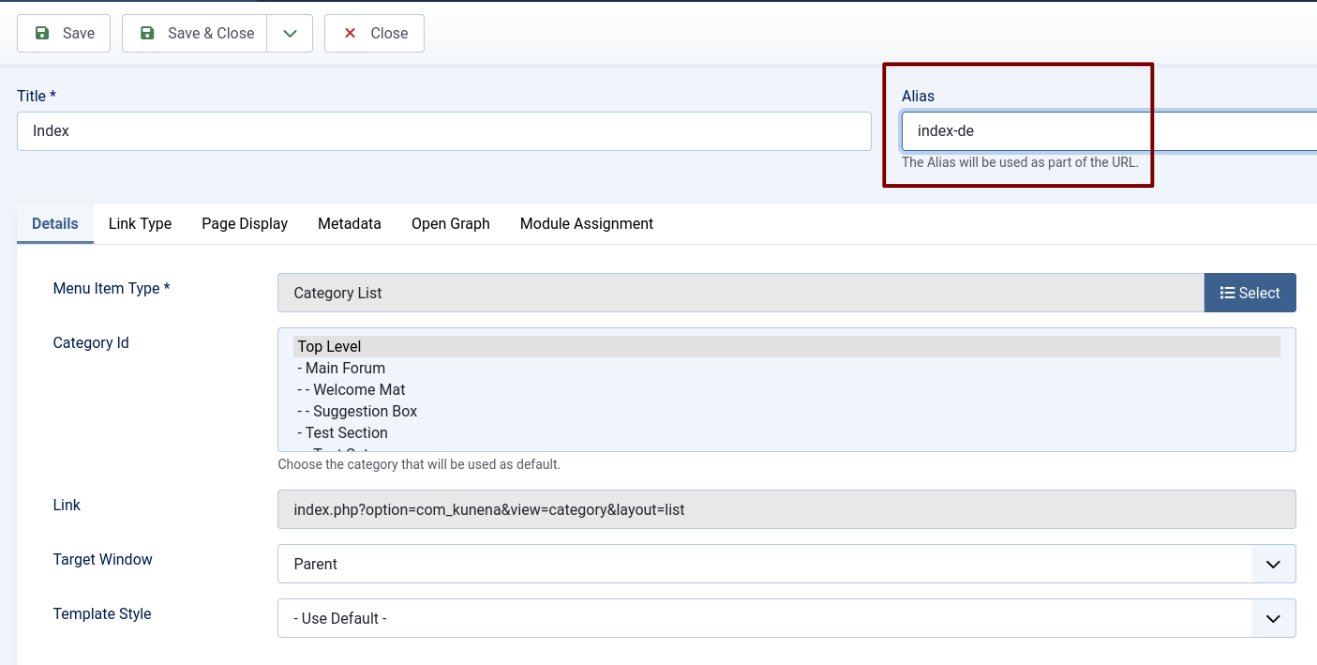

Lasse es beim original Kunena-Menü so wie es ist und füge bei den länderspezifischen Menüpunkten beim Alias das Länderkürzel hinzu (z.B. index-de).
Ich bin überrascht, dass dies überhaupt möglich war, da Joomle es normalerweise nicht zulässt, einen Alias zu verwenden, der bereits existiert.
Beispiele wo du mehrmals den selben Alias verwendest, wobei ein anderes Ziel aufgerufen wird, siehst du im Bild:
Um diese Aliase handelt es sich (Bild) Wenn du die Menüpunkte angepasst hast, leere den Cache und teste erneut. Aber zuerst erstelle eine Sicherung (siehe meine Signatur).

Das Umbenennen hat nichts gebracht.
Index ist ja eine Untermenü und deshalb sind die URLs unterschiedlich, z.B.
de/forum/index
en/forum/index
Das Problem ist, dass die Joomla Seiten nicht funktionieren, Forum ist über URLs erreicher und läuft.
de/forum/index
en/forum/index
