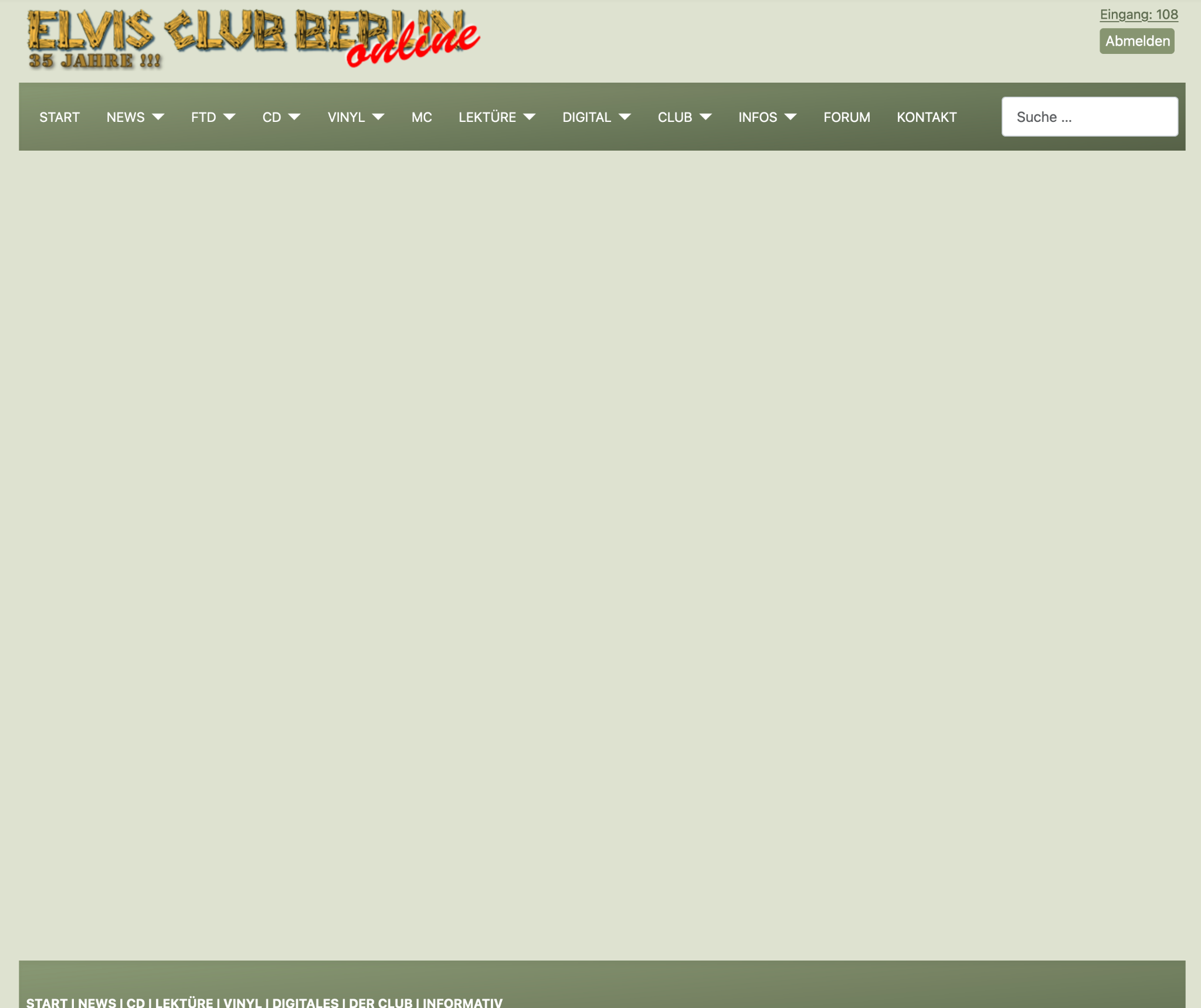

Hallo, folgendes konnte ich mit Firefox (Safari hab ich nicht) beim besten Willen nicht nachstellen. Aber ein User meldete folgendes:
"Manchmal habe ich das Problem, dass mir Seiten im Prinzip komplett leer angezeigt werden (siehe Screenshot).
Das betrifft Safari (aktuelle Version unter macOS X 13.6.7 Ventura) aber gerade auch Firefox (aktuelle Version). Melde ich mich allerdings ab und sehe die Beiträge als Gast, kann ich die Beiträge sehen, die Seite ist dann nicht leer. Bisher dachte ich immer das wäre ein Safari-Bug. Da das aber auch mit Firefox so geht und das scheinbar von der Anmeldung, also von Zugriffsrechten abhängig ist, wollte ich es doch mal melden."
Als ich mir den besagten Thread angeguckt hatte, sah ich, dass ein Moderator den letzten (!) Beitrag gelöscht hatte (Moderatoren können nicht endgültig löschen) und dieser war für mich als Admin ausgegraut sichtbar. Nachdem ich ihn dann endgültig löschte, war der Thread wieder komplett für den User sichtbar.
Gleiches gilt auch, wenn der Moderator gelöscht hatte und ein anderer User (der mit Edge unterwegs is) einen weiteren Beitrag geschrieben hatte. Dann war für den, der das Problem hatte, auch wieder alles sichtbar.
Ich versuche es weiter einzugrenzen, wollte es aber hier mal posten. Vielleicht hat ja ein anderer das Gleiche erlebt...
