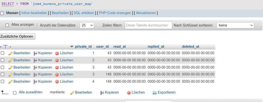

3 years 1 month ago #227879 by Gindi
Ich habe den Code in der Datenbank bei den beiden Testversionen installiert. private_id und user_id werden aktualisiert aber date und time bleiben bei 0000-00-00 00:00:00 .
Ich hatte Antworten verfasst und auch gelöscht.
Gruß Gindi

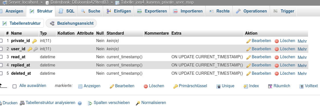

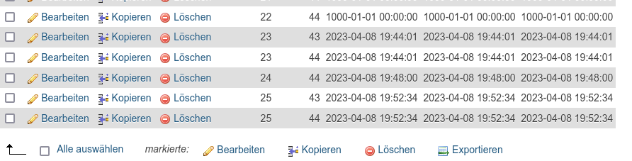

3 years 1 month ago #227892 by Gindi
Ich habe die Felder in der Tabelle folgendermaßen modifiziert.:
Jetzt werden aktuelle Uhrzeiten angezeigt aber für alle 3 Felder die gleiche Uhrzeit.
Ich bin noch nicht dahinter gekommen wie den einzelnen Feldern die richtige, aktuelle Uhrzeit zugeordnet werden kann.
Gruß Gindi
