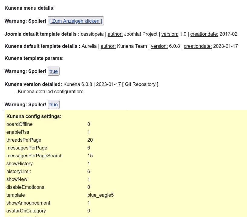

Wenn ich einen Configuration Report erstelle und ich klicke bei Warnung: Spoiler! auf "Zum Anzeigen klicken"  wechselt  der Text zu "true" und bleibt so, bis die Seite neu geladen wird.
Bei Kunena version detailed: Kunena 6.0.8 | 2023-01-17 [ Git Repository ] wird mir als Template "blue_eagle5" angezeigt, was eigentlich bei Kunena 6 nicht sein kann.
Ist das ein Fehler in der Datenbank?
Gruß Gindi

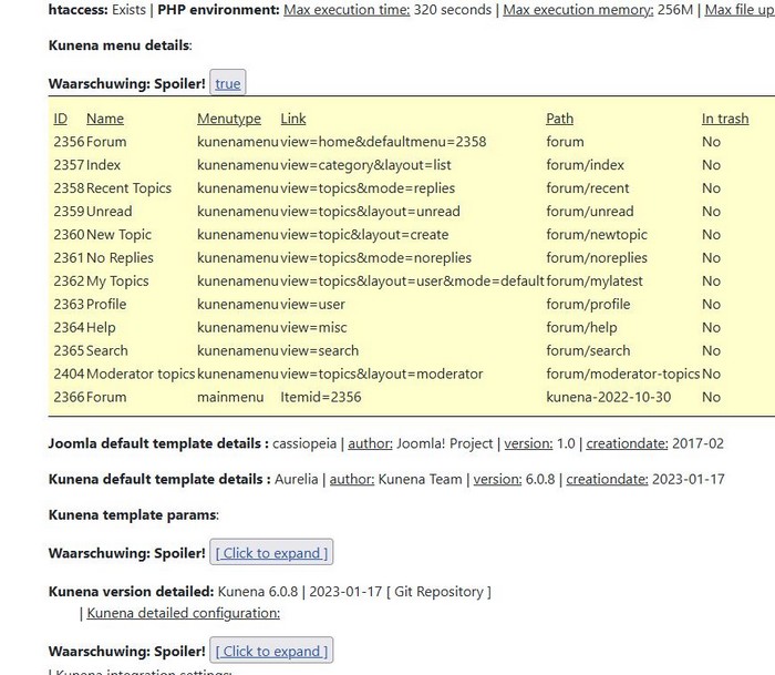

3 years 10 months ago #227278 by Leen
Ja das kann ich auch bestätigen

3 years 10 months ago #227283 by Gindi
Danke für den Hinweis! Aurelia war das einzige Template im Forum aber nicht als Standard markiert. Das war mir nicht aufgefallen. Ich habe es als Standard markiert und jetzt wird Aurelia angezeigt.

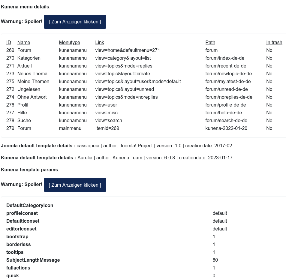

3 years 10 months ago #227295 by Gindi
Ich habe gesehen daß diese Beanstandung bei Gidhub als erledigt markiert wurde.
Falls Kunena-Forum/src/site/template/aurelia/layouts/bbcode/spoiler/default.php die Lösung sein sollte, funktioniert das bei mir nicht.
Der Button "Zum Anzeigen klicken" hat einen schwarz-blauen Hintergrund. Wenn man darauf klickt, bekommt er einen Rahmen, wird etwas heller und alle Spoiler werden geöffnet. Der Text "Zum Anzeigen klicken" bleibt und wenn man nochmals darauf klickt werden alle Spoiler wieder geschlossen.
Gruß Gindi
3 years 10 months ago #227296 by rich
Verwendest du eine Linuxj Version und den Browser Firefox?
