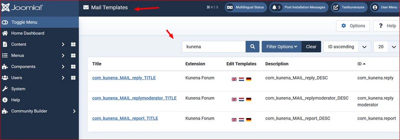

4 years 1 week ago - 4 years 1 week ago #224065 by Leen
was ist in deinem Joomla 4
Administrator > System-Dashboard > E-Mail-Vorlagen und geben Sie dann kunena in die Suche ein.
sieht das aus wie mein bild?
With kind regards
Leen
