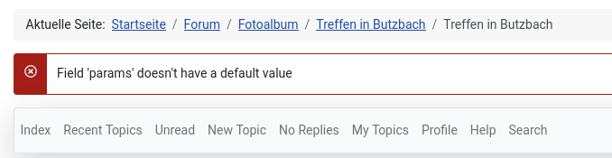

Wenn ich auf einen Beitrag antworten will und bei Aktion - Antwort was schreibe und absenden klicke, kommt die Fehlermeldung.
Wenn ich auf Kurzantwort klicke, kommt die Fehlermeldung sopfort.

4 years 1 month ago #222950 by rich
In so einem Fall solltest du immer den Joomla und Kunena Debugmodus aktivieren, um genauere Informationen zu erhalten, denn auf dieser Fehlermeldung kann man überhaupt nichts erkennen.

Der Fehler ist auf meinem Testserver mit php 8.1.5 aufgetreten.
Auf dem Testserver mit php 7.4.29 funktioniert alles (Antwort, Zitieren, Ändern und Kurzantwort.
Ich werde es mit php 8.1.5 im Debugmodus probieren.
Gruß gindi

4 years 1 month ago #222952 by rich
Habe es schon gefunden; es hat mit dem Mail-Versand zu tun. Wenn du alle Abonnements entfernst, sollte der Fehler weg sein.
4 years 1 month ago - 4 years 1 month ago #222957 by Gindi
Ich habe jetzt mit php 8.1.5 Kunena 6.0.0-RC3-DEV-GIT 2022-04-25 mit Sprachdatei installiert und die Funktionen Kurzantwort, Antwort, Zitieren, Ändern und Löschen durchprobiert. Es hat alles einwandfrei funktioniert.
Dann habe ich Kunena 6.0.0-RC3-DEV-GIT 2022-04-27 mit Sprachdatei upgedatet und die Funktionen Kurzantwort, Antwort, Zitieren, Ändern und Löschen durchprobiert. Es hat alles einwandfrei funktioniert.
Nur beim endgültig löschen kam die Meldung:
Diese Meldung kam auch bei Kunena 6.0.0-RC3-DEV-GIT 2022-04-25
Die Beiträge wurden aber trotzdem komplett gelöscht.
Gruß gindi

4 years 1 month ago #222973 by rich
Den Fehler mit der Meldung kann ich nicht nachvollziehen. Aber was den Fehler bei Antwort und Kurzantwort auslöst, wissen wir jetzt.
Übr.: Warum hast du dieses veraltete Template in deiner Adminansicht?
