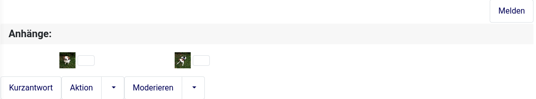

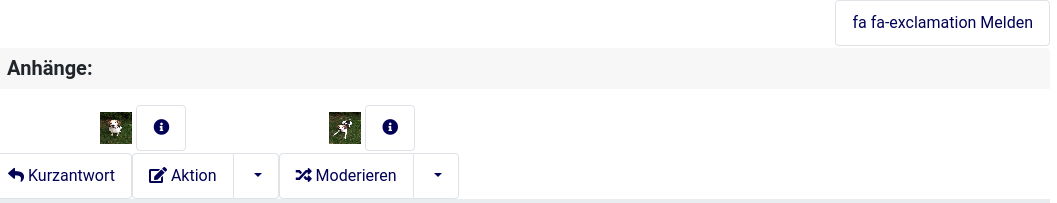

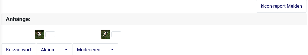

Wenn im Template als Symboltyp "Alte Symbole" gewählt wird , steht dort:
Wenn als Symboltyp "Fontawesome" gewählt wird, steht dort:
Wenn als Symboltyp "SVG" gewählt wird, steht dort richtig:
