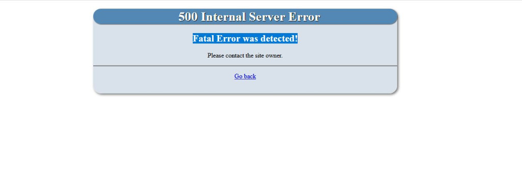

Guten Tag,
ich bekomme aufeinmal den Fehler 500 internal Server (Fatal Error was detected!) bei meinem Forum
angezeigt, wie kann ich den Fehler wieder beheben ?

Gehe in der Administration zu Kunena -> Konfiguration (Reiter Allgemein) und aktiviere den Debug Modus. Danach solltest du eine genaure Fehlermeldung erhalten.
Weiters wäre interessant, welche Joomla und Kunena Versione du hast. Erstelle bitte einen Konfigurationsbericht.

The error was detected in the Jl Hostlab Free Template.Fatal Error: require_once(): Failed opening required '/var/www/vhosts/emobil-dreirad.de/emobil-joomla-alt/libraries/joomla/document/html/renderer/head.php' (include_path='.:/opt/plesk/php/7.3/share/pear') in templates/jl_hostlab_free/error.php on line 42

Aber ein Konfigurationsbericht ist nicht mehr nötig. Der Fehler liegt an deinem Joomla Template, wahrscheinlich hattest du auch ein PHP Update und es ist dafür nicht angepasst. Um diesen Fehler zu beheben, musst du dich an den Autor deines Joomla Templates wenden, velleicht gibt es ein Update.
