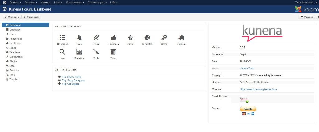

Jetzt bekomme ich gleich ein Anfall, es hat tatsächlich funktioniert unglaublich !!! Hier der Beweis
@ Rich: TAUSEND DANK; ich weiß jetzt nicht genau was es war ob nochmal die suche in der datenbank nach allen tabellen mit Kunena (+löschen) und/oder den import der tabellen dann. beides oder eines von beiden war anscheinend jetzt der knackpunkt !
ENDLICH
ENDLICH
