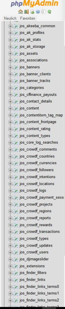

Sorry für meine späte Rückmeldung, ich habe nachgeschaut gefunden habe ich nur das hier (finde dort überhaupt nichts von kunena):
bekomme zudem diese fehler nachricht angezeigt: Table 'DB2794843.#__kunena_configuration' doesn't exist SQL=SELECT * FROM #__kunena_configuration WHERE id=1
Last edit: 9 years 6 months ago by atom13.
9 years 6 months ago #184790 by rich
Auf der linken Seite werden nicht alle Tabellen angezeigt. Du verwendest die Version 4 von phpMyAdmin, da sollte sich das einstellen lassen. Aber egal, scrolle mit dem Hauptfenster nach unten, da siehst du dann alle Tabellen.
Durch Zufall und vielen heumprobieren ist es mir gelungen, einen zumindest ähnlichen Fehler zu produzieren. Ob die Lösung auch bei dir funktioniert, kann ich allerdings nicht garantieren.

9 years 6 months ago - 9 years 6 months ago #184797 by atom13
edit: ich habe folgende kunena tabellen gefunden:
jos_kunena_aliases
jos_kunena_announcement
jos_kunena_version
außerdem habe ich jetzt alle kunena ordner/dateien gelöscht
Verzeichnisrechte ist alles beschreibbar nur die configuration.php ist schreibgeschützt
edit: habe einmal das paket komplett versucht zu installieren, mit dem selben fehler
dann wieder alles gelöscht, datenbank ordner etc. und jetzt erst das plugin, dieses dann aktiviert und jedes zip paket einzeln und zu letzt dann die componente, alles ohne fehler. joomla sagt Komponente erfolgreich installiert, gehe ich jetzt zu komponenten/ Kunena forum startet die Installationsmaske, mit dem Ergebnis des selben Fehlers
edit: logge ich mich neu ein mit dieser halben installation sagt Joomla im Backend diesen Fehler: Table 'DB2794843.#__kunena_configuration' doesn't exist SQL=SELECT * FROM #__kunena_configuration WHERE id=1
