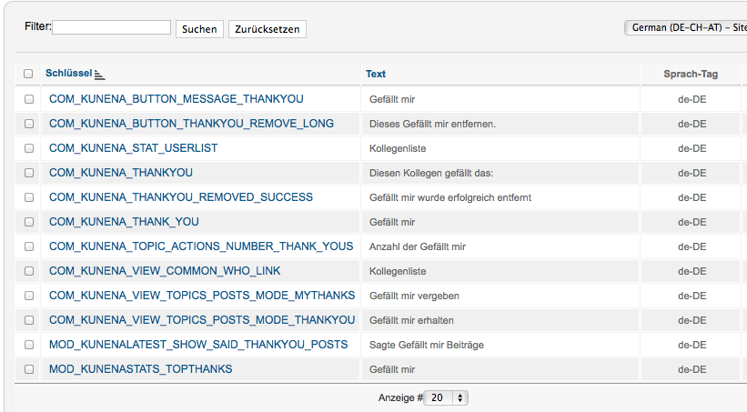

Was habe ich zu tun um dies zu realisieren?
Ich nutze die neuste Kunena Version! Das Forum wird bei uns firmenintern genutzt. Der Danke! Button ist da eher nicht zutrefflich. Ein "Gefällt mir"stattdessen schon.
Kann mir jemand dabei einen Tipp geben? Einfach so umschreiben geht nicht. Hatte ich schon versucht. Man sieht zwar die Änderung dann, aber da werden die Klicks nicht im Profil gespeichert. Sie werden zwar unter dem Beitrag angezeigt, jedoch nicht zu den Beiträgen im jeweiligen Nutzerprofil geordnet.
COM_KUNENA_BUTTON_MESSAGE_THANKYOU „Danke!“ zu „Gefällt mir!“
COM_KUNENA_THANKYOU „Folgende Benutzer bedankten sich“ zu „Folgenden Benutzern gefällt es“

Mir ist etwas aufgefallen und ich habe mich nun schon seit 2 Stunden damit befasst. Habe alle Sprachdatein für Kunena vom Server geholt und angesehen. Kein Erfolg!
Im Backend ist es in der Suche nicht aufgeführt. Alle anderen Danke konnte ich erfolgreich umbenennen.
Kannst Du mir bitte sagen wo ich die Datei finde um das was man auf dem Screenshot sieht in Gefällt mir umzubenennen?
Danke im voraus!!!

Ich dachte durch dein „Edit“, dass du das Problem erledigt hattest.Die Frage aber zu meinen Eintrag von #4 hat sich dadurch aber nicht bereinigt. Was kann ich tun das auch dieses angepasst wird?
Die Codes für diese beiden, welche du geändert haben willst, befinden sich in einer .ini Datei für die Administration.
Gehe wie schon gehabt vor, aber nachdem du auf den Tab Overrides geklickt hast, wählst du rechts in dem Dropdownmenü die deutsche Sprache „German (DE CHAT) Administrator“ aus. Da findest du dann die richtigen Codes:
COM_KUNENA_LIB_STAT_TOP_THANKS
COM_KUNENA_STAT_THANKS_YOU_RECEIVED
Wichtig! nachdem du den Text geändert hast, musst du vor dem Speichern unter dem Textfeld bei „Für beide Bereiche“ ein Hakerl rein machen, da ansonsten diese Änderung nur für den Backendbereich gelten würde.

Ach ja, ich hatte vergessen zu erwähnen, dass durch das Auswählen „Für beide Bereiche“, zwei Overrides (Überschreibungen) erstellt werden. Eine für das Back- und eine für das Frontend.
In „German (DE-CHAT) - Administrator“ und in „German (DE-CHAT) - Site“. Falls du im Backend diese Änderung nicht benötigst, kannst du das Override in „German (DE-CHAT) - Administrator“ anschließend auch wieder löschen.
