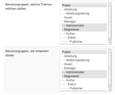

Auf dem Bild sind jeweils drei Benutzergruppen grau hinterlegt - als wenn es sich um eine Mehrfachauswahl handeln würde, aber eine Mehrfachauswahl geht bei mir nicht.

12 years 8 months ago #151896 by rich
Wenn du eine Mehrfachauswahl haben willst, musst du gleichzeitig die Strg Taste drücken. Die Mehrfachauswahl ist wichtig, da nur die Gruppe schreiben kann, welche markiert ist (außer Superadmins, diese können immer schreiben).

Bei mir funktioniert die Mehrfachauswahl aber nicht.
Auch weder mit [STRG] noch [Shift] und nun?
Alles auf NUll : Geht doch.
Ich habe eine Übergeordnete Kategorie und hatte es nur dort ausprobiert und dort funktioniert es natürlich nicht.

12 years 8 months ago #151899 by rich
Handelt es sich um eine Hauptsektion oder Kategorie? In einer Sektion gibt es diese Mehrfach-Auswahlmöglichkeit nicht. Nur in den Kategorien.
