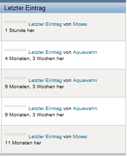

Moin, moin.
Ich hoffe das mein Thema gehört hier in diesen Bereich.
Wie der Titel es schon aussagt werden nach dem Update von Kunena 1.5.12 auf 13 die Avatare in meinem Forum nur noch im Beitrag selber angezeigt. Im Reite Aktuell aquawahn.de/component/kunena/latest.html und in der Beitragsübersicht aquawahn.de/component/kunena/23-hilfe-ru...aquariumtechnik.html werden sie leider nicht mehr angezeigt. :woohoo:
MfG, C.A.M .

15 years 5 months ago #71293 by C.A.M
Hallo rich.
Super, funzt wieder !
Wo wir grade schon beim Thema sind. Hast du eine Idee, wie ma die Avatare vom letzten Beitrag immer in der Spalte Letzter Eintrag anzeigen lassen kann ?
Vielen Dank.
MfG, C.A.M

15 years 5 months ago #71298 by C.A.M
Jop, gerne doch.
Wenn ich auf dem Reiter Kategorien binn werden zb. keine Avatare angezeigt, ebenso sehe ich auch keine wenn ich in ein Forum reingehe und dann dort die Unterforen aufgelistet sehe. dort sehe ich dann nur den Pfeil zum letzten Beitrag.
Du kannst dich ja gerne mal kurz durch mein Forum aquawahn.de/forum.html Klicken wenn du willst.

15 years 5 months ago #71300 by rich
Ja,jetzt weiß ich, was du meinst. Das ist normal und ich denke, dass da schon mehrere Veränderungen dazu nötig wären.
