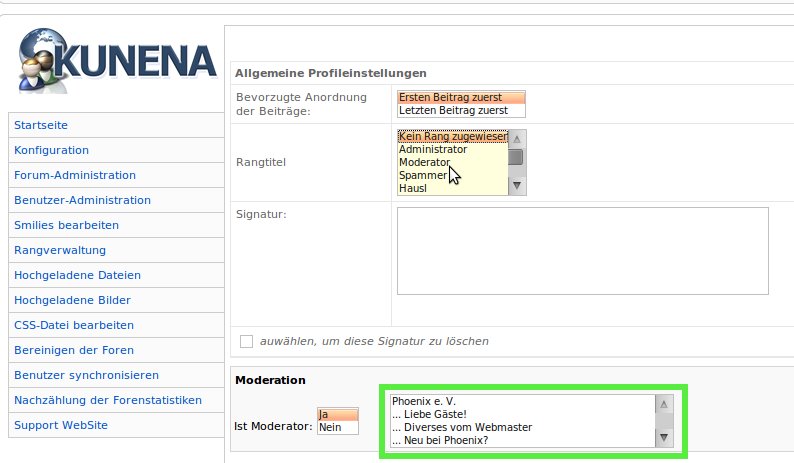

Ja, du kannst registrierte Benutzer ohne höheren Rechten auch zu Moderatoren machen. Gehe dazu ins Backend/Kunena. In der Kunena Benutzerverwaltung wählst du die betreffende Person aus und setzt "ist Moderator:" auf ja.
Das war es dann auch schon.
Du kannst ihm auch den Titel Moderator zuweisen (ist nicht zwingend nötig), und wenn du willst, sogar nur für einzelne Kategorien Modrechte geben (grün gekennzeichnet).
Wenn du keine einzelnen Kategorien auswählst, dann ist es automatisch ein Moderator für das gesamte Forum.

Hast du auch unten links bei "ist Moderator" auf ja gestellt? Der Titel Moderator reicht nicht, der ist nur für die Anzeige unter dem Avatar.
Versuche folgendes: Wähle bei diesem User bei "ist Moderator" nein, dann abspeichern und danach erneut auf ja setzen und wieder speichern. Vielleicht hat beim abspeichern etwas nicht geklappt.
Falls es wieder nicht funktioniert, versuche mal in dem Feld (welches ich grün markiert habe) einige Bereiche auszuwählen und schau danach, ob der Moderator in diesen Bereichen die zusätzlichen Buttons hat.

Ich weiß nicht wieso aber es hat geholfen,
ich hab es unten kurz auf "ist Moderator: NEIN" angeklickt und gespeichert, danach auf ja und gespeichert und es hat funktioniert.
