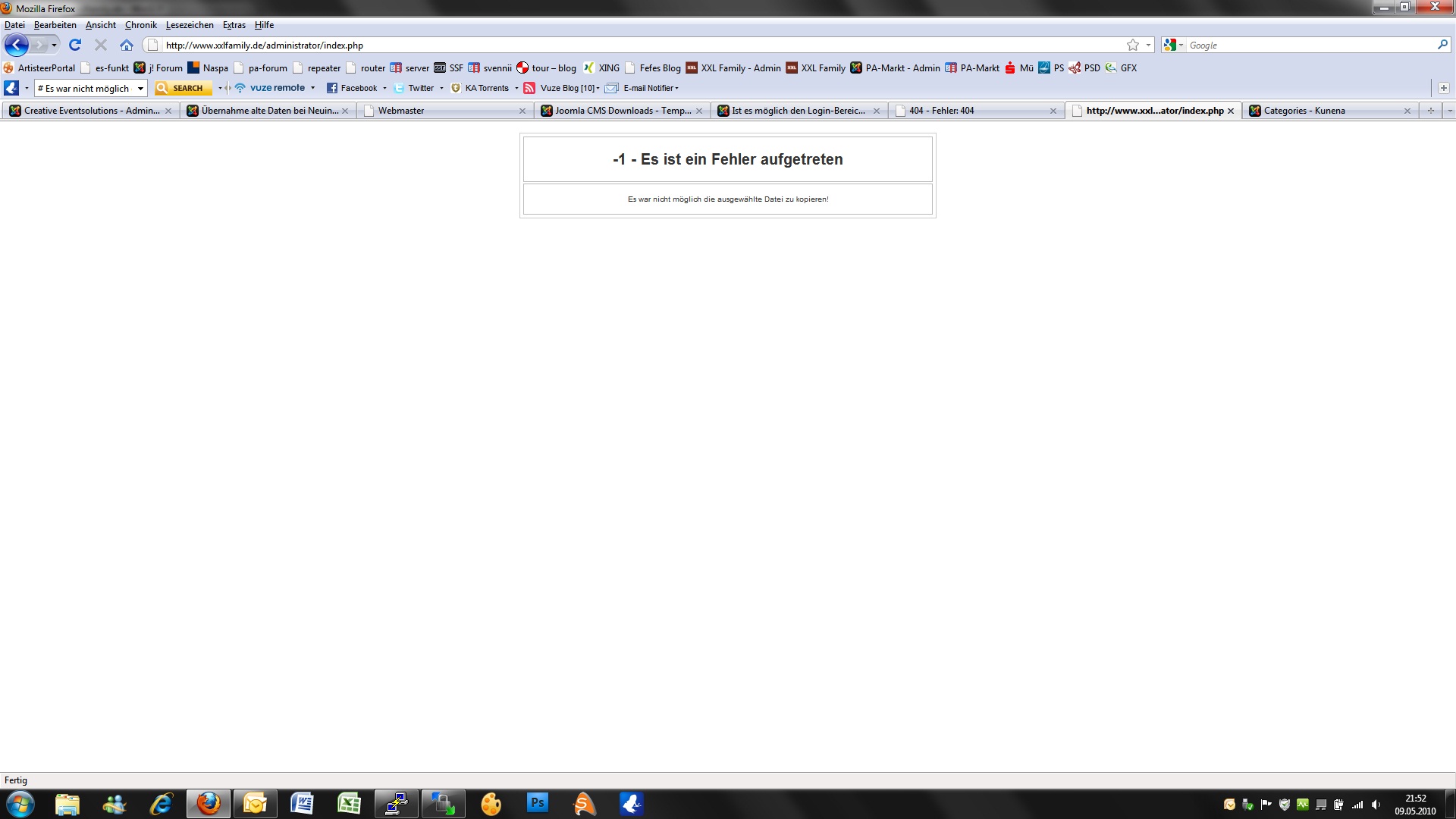

Nun funktionierte die Installation aber immer nicht nicht fehlerfrei, es kam die Meldung aus meinem Beitrag vor ein paar Monaten. Aber ich habe diesmal einen Screenshot machen können.

16 years 2 months ago #47710 by rich
Es ist zwar etwass eigenartig, aber es muss nicht unbedingt sein, dass das kopieren nicht geklappt hat. Wenn ich bei mir dem "tmp" Ordner die Rechte chmod 755 gebe, kommt beim Hochladen eines Avatars so eine ähnliche Meldung. Mit chmod 777 kommt diese Meldung zwar nicht, aber hochgeladen wird das Avatar in beiden Fällen korrekt.
16 years 2 months ago #47716 by svennii
Hm. Die Rechte des tmp-Ordners standen während der Installation auf chmod 777.
Nuja, Hauptsache es funktioniert alles.
