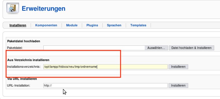

Es gibt leider keine Fehlermeldung, an der man sich orientieren könnte. Geh mal ins "Backend > Konfiguration > Server" und stelle dort bei "Fehler berichten" auf Maximum. Vielleicht wird dir dann etwas angezeigt. Wenn das nichts bringt, dann versuche folgendes:
Mach eine Sicherung aller Tabellen welche mit jos_fb beginnen. Damit hast du das komplette Forum gesichert. Lösche anschließend alle jos_fb Tabellen in der Datenbank und installiere kunena erneut. Lade dir zur Sicherheit Kunena noch mal neu herunter, um auch auszuschließen, dass beim ersten Download eine Datei beschädigt war.
Weiters empfehle ich, dass du Kunena über "Aus Verzeichnis installieren" installierst, da auch beim entpacken am Server Fehler passieren können. Dazu musst du Kunena zuerst entpacken und danach den diesen Ordner mit deinem ftp Programm in den "tmp" Ordner von Joomla hochladen. Anschließend nur den Ordnernamen beim Pfad dazu schreiben und installieren.
Danach testen, ob es möglich ist, beim Kunena Begrüßungsbeitrag zu posten.
Wichtig vor diesem Schritt ist (wie vor jeder Veränderung), zusätzlich eine komplette Sicherung machen.
