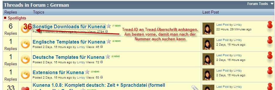

Sah erstmal gut aus. Doch leider kann man nach der Nummer nicht suchen, da diese nicht in der Themenbeschreibung gespeichert ist. Super toll wäre es deshalb, wenn die ID mit in die Überschrift des neuen Themas gespeichert würde. Und zwar beim Anlegen des neuen Threads. Ich frage mich nur, an welcher Code-Stelle das gemacht wird. Vieleicht kannst Du da noch einmal helfen ? Vielen vielen Dank dafür.

Kannst Du mal den Zweck etwas näher erläutern? Ich meine, ein normaler User wird doch kaum nach einer Themen-ID suchen, oder? Wer merkt sich die denn und warum?
Prinzipiell denke ich, dass es kaum machbar ist so wie Du es haben willst.
Denn die Thema-ID wird erst generiert, wenn ein neues Thema erstellt wird und zwar erst wenn Du auf "Submit" klickst - vorher nicht.
Dann müsste aber die ID in die Überschrift mit rein - nur die ist zu dem Zeitpunkt gar nicht bekannt.
Es müsste also eher die Suchfunktion angepasst werden, dass diese auch die Themen-IDs durchsucht.
