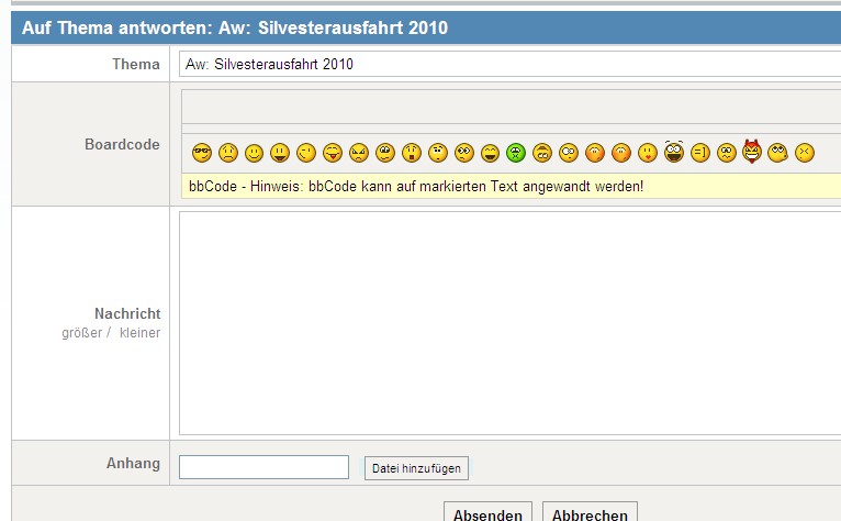

Hallo,
habe soeben mein Forum auf 1.6 Stable upgedated und es funktioniert alles brächtig, bis auf dass, dass sich die Smilies nicht anklicken lassen und das Menü nicht sichtbar ist. Auch der mehrfache Dateiupload funktioniert nicht so wie hier mit 1. 2. etc. Und Kurzantwort ist wie Antworten.
Ich hab das Forum auf 2 unterschiedlichen Seiten installiert mit unterschiedlichen Plugins.
Gehostet sind beide bei all-inkl.com
Kann mir bitte jemand weiterhelfen?
Vielen Dank
Rene
Hier mein Log:
Legacy mode: Enabled | Joomla! SEF: Enabled | Joomla! SEF rewrite: Enabled | FTP layer: Disabled |
htaccess: Exists | PHP environment: Max execution time: 30 seconds | Max execution memory: 64M | Max file upload: 200M
Kunena version detailled: Installed version: 1.6.0 | Build: 3620 | Version name: Spika | Kunena detailled configuration:
Third-party components: AlphaUserPoints: Disabled or not installed | CommunityBuilder: Installed (Version : 1.2.1) | Jomsocial: Installed (Version : 1.8.7) | UddeIm: Disabled or not installed

15 years 10 months ago - 15 years 10 months ago #64337 by killa4u
Hallo,
ich habe das Joomimage installiert aber deaktiviert gehabt - deinstalliert - keine Veränderungen.
Habe jetzt gesehen, dass ich im IE eine Fehlermeldung bekomme unten links:
Webpage error details
User Agent: Mozilla/4.0 (compatible; MSIE 8.0; Windows NT 5.1; Trident/4.0; .NET CLR 1.1.4322; .NET CLR 2.0.50727; .NET CLR 3.0.04506.30; InfoPath.1; .NET CLR 3.0.4506.2152; .NET CLR 3.5.30729)
Timestamp: Thu, 7 Oct 2010 09:56:05 UTC
Message: Object doesn't support this property or method
Line: 1
Char: 31748
Code: 0
URI: www.tourbook.at/plugins/system/mtupgrade/mootools.js
Line: 1
Char: 103328
Code: 0
Line: 59
Char: 102
Code: 0
URI: www.tourbook.at/templates/Tourbook_v2/js/mootools.js
Line: 1
Char: 103328
Code: 0
Line: 1
Char: 47606
Code: 0
Jemand eine Idee? Das Template ist ein Customtemplate von ah-68.de
Grüße
Rene
Last edit: 15 years 10 months ago by killa4u.
15 years 10 months ago #64341 by killa4u
Hallo nochmal,
hab jetzt schnell versucht mit dem Standardtemplate und es funktioniert dort alles. Ich habe aber jetzt keinerlei Ahnung was und wie ich mein Template auf mootools kompatibel stell ... kann mir hier jemand helfen?
Danke und lg
