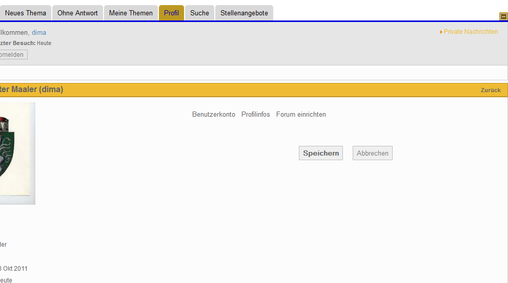

Bei mir habe ich soeben folgendes Problem festgestellt.
Der Link zum Profil editieren führt zwar auf die richtige Seite, jedoch werden die Tabs mit "Null-Funktion" dargestellt...
Bedeutet, ich kann im Kunena Eigenen Profil keine Änderungen machen als User. Ich habe JS 2.8 laufen. Egal ob ich das Plugin auf die JS Profile verlinke oder nicht. Es ändert sich nichts...
Eine Vermutung lag bei einem Editor Problem, ist es aber nicht...Jetzt geht meine Vermutung in Richtung jquerry / Javascript Problem mit nem andren Modul...Hat jemand ne Idee dazu?
Templates hab ich auch schon alle ausprobiert (Kunena, Joomla). Keine Veränderung...
Danke für jede Antwort!!
LG Uwe

Du liegst mit deiner Vermutung wahrscheinlich richtig. Auf deiner Seite laufen einige Scripte, wobei Firebug Fehler anzeigt. Was ist dieser „freichat“? Deaktiviere diesen bitte mal.Eine Vermutung lag bei einem Editor Problem, ist es aber nicht...Jetzt geht meine Vermutung in Richtung jquerry / Javascript Problem mit nem andren Modul...Hat jemand ne Idee dazu?
Um Scriptkonflikte herauszufinden, musst du sytematisch vorgehen. Deaktiviere alle Erweiterungen und wenn der Fehler verschwunden ist, schalte diese wieder einzeln hinzu, bis du den „Schuldigen“ gefunden hast (es sollte kein Probem sein, da es sich anscheinend um deine Testseite handelt). Somit kannst du erst mal die Fehlerquelle ausfindig machen.
Wichtig! Benutze während einer Fehlersuche immer das Joomla! und Kunena Standard Template.
Weiters ist mir aufgefallen, dass du das Kunenas Template Blue Eagle 1.7 verwendest. Das kann ebenfalls Fehler verursachen. Benutze bitte Blue Eagle 2.0.
Und auch der Link im Top-Menü, welcher zum Forum führt, ist nicht korrekt. Dieser sollte der Menütyp „Menüeintrag-Alias“ sein ( siehe hier ). Auch das ist eine Fehlerquelle.
