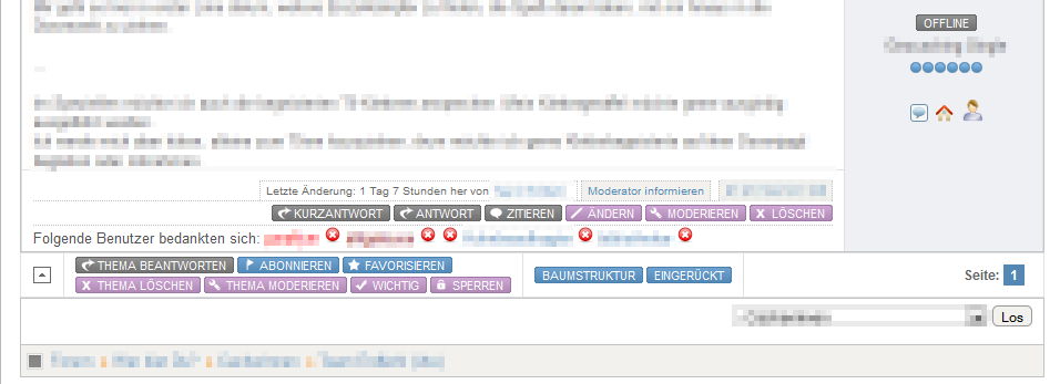

Moin!
Nach dem Umzug von 1.7.2 auf 2.0.1 (auf Joomla 2.5.x) habe ich das Phänomen mit leeren Danke-Knöpfen.
Gut erkennbar in der Mitte, da ohne Eintrag. Klicke ich als Admin drauf um es zu löschen, kommt die Meldung "Bitte melde dich an, um dich für diesen Beitrag zu bedanken.". Dabei scheint es sich um Profile zu handeln, die ich schon lange vor dem Umgrade mal gelöscht habe, diese Dankeschöns aber hängengeblieben sind in der Datenbank.
Wenn ich manuell die ID aus der Datenbank entferne, ist alles OK - aber das kann ja nicht im Sinne des Erfinders sein.
Gibt es denn sowas wie einen Datenbankchecker für Kunena? Etwas, was die Beziehung zwischen Beitrag und Dankeschön überprüft? Oder besser gesagt: Eine Instanz, die die Korrelation innerhalb der Datenbank zwischen _kunena_messages, _kunena_messages_text, _kunena_topics und _kunena_thankyou abgleicht??

Ich denke nicht, wenn du einen Benutzer löscht, dass deshalb das „Dankeschön“ im Beitrag verschwindet. allerdings fehlt dann der zugehörige Name.
So wie es aussieht, hast du derzeit keine andere Möglichkeit, als diese manuell über die Datenbank zu entfernen.

Hmmmmm...schade. Sind ja zum Glück nicht viele, dann werde ich das wohl mal so machen.

Es ist eigentlich egal, ob es wenige oder viele leere „Dankeschön“ sind. Du musst nicht nach den Beiträgen suchen. In der Tabelle _kunena_thankyou wird die User-ID des gelöschten Benutzers weiterhin angezeigt. Sozusagen kannst du alle „Dankeschön“ (welche vom gelöschten User gegeben wurden) auf einen Rutsch entfernen.

Ja, das werde ich vielleicht auch so machen. Als normaler Leser sieht man diese Einträge ja nicht, also sind sie nur für den Admin ein optischer Schönheitsfehler. Wäre halt nur toll, wenn die Einträge gleich mit rausgekickt werden würden, wenn ich einen User lösche.
