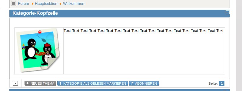

danke für die Antwort. Ich hab mich wohl doch etwas missverständlich ausgedrückt. Anbei ein Screenshot zur Verdeutlichung:
Also, ich Kategorie-Kopf habe ich eine kleien Tabelle in BBcode. Links oben soll jeweils ein Bild erscheinen. Soweit so gut. Der Text in der Zelle rechts daneben wird vertikal zentriert formatiert. Diesen Text möchte ich aber oben links in der Zelle haben. In BBcode lassen sich die Tabellen nicht weiter formatieren, also muss ich eine Lösung über das Template finden. Ich hoffe, das läßt sich per CSS lösen.

Der Text fängt in der Zelle ja schon ganz links an, aber ist vertikal mittig platziert. Er würde automatisch immer weiter nach oben gehen, je mehr Zeilen du schreibst. Da dies nicht der Fall ist, platziere am Ende des Textes den Cursor und drücke solange auf „Enter“, bis der Text weit genug nach oben gewandert ist. Wenn dann der Text dann auch noch lange genug ist, wird die zweite Tabelle bis zum Bild hin erweitert. Ich denke nicht, dass es mit css so einfach wäre.Diesen Text möchte ich aber oben links in der Zelle haben.
