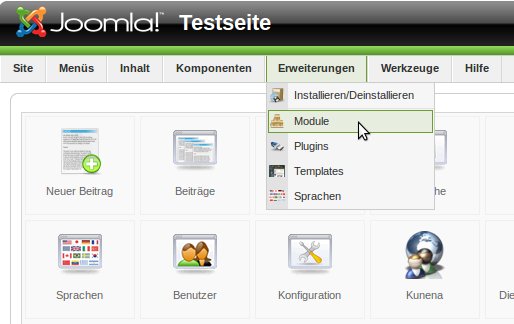

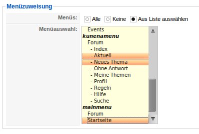

Kontrolliere bitte mal in der Administration unter "Erweiterungen > Module" die Modulzuweisung. Ich habe dir ein Beispiel gemacht, wo dieses Problem auftreten könnte. Mit dieser Einstellung, wie z.B. auf dem Bild, würde im Forum, je nachdem, was du aufrufst, mal das Modul angezeigt werden, mal wieder nicht.

Jetzt muss ich aber nochmal fragen: wie komme ich "Administration unter "Erweiterungen > Module" die Modulzuweisung" dorthin? Du meinst sicher das Kunena Menü? Ich vergaß auch meine Versionen zu nennen:

Eben deshalb musst du die Menüzuweisung machen. Du musst im Modulmanager das Modul auswählen und alle Seiten, wo es permanent angezeigt werden soll, markieren (Bild voriger Beitrag). Alles, was mit dem Forum zu tun hat, lässt du frei.
Nein, ich meinte den Modulmanager (Bild).

Also Jommla wird bei mir in der Version 1.5.23 verwendet. Ist wohl eine Zahl verloren gegangen. Das was du schilderst hab ich schon gemacht und funktioniert auch alles, wie schon in Bild 2 zu sehen.

Vielleicht hat sich nur irgendetwas verschluckt. Geh folgendermaßen vor. Gehe in die Administration zum Modulmanager und wähle bei Menüzuweisung "Keine" aus und speichere danach. Öffne in einem zweiten Browserfenster besagtes Unterforum, dann muss das Modul auf der rechten Seite weg sein, da es für alle Seiten deaktiviert ist.
Anschließend wählst du bei dem Modul "Aus Liste auswählen" und markierst einzeln nur diese Seiten, in denen das Modul angezeigt werden soll. Speichere nach jeder hinzugefügter Seite und nebenbei kontrolliere immer wieder das Unterforum.
