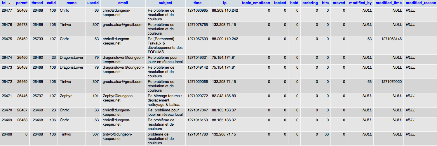

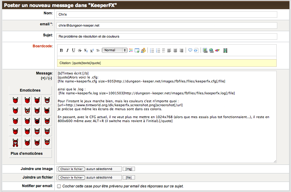

* Je n'arrive pas à downloader le .LOG (err 403) alors qu'il est bien présent sur mon serveur là où il est attendu, avec les bons droits, et que le .CFG uploadé quelques minutes avant (dans les mêmes conditions) est lui accessible sans problème : * Avec PhpMyAdmin, à la consultation de la table jos_fb_messages, rien ne semble anormal : * Je peux QUOTER le message, et son code m'a l'air normal : * le fichier .PNG que j'ai tenté d'uploader s'appelait "keeperfx.screenshot.png". Peux-être le double '.' peut expliquer certaines choses ?
