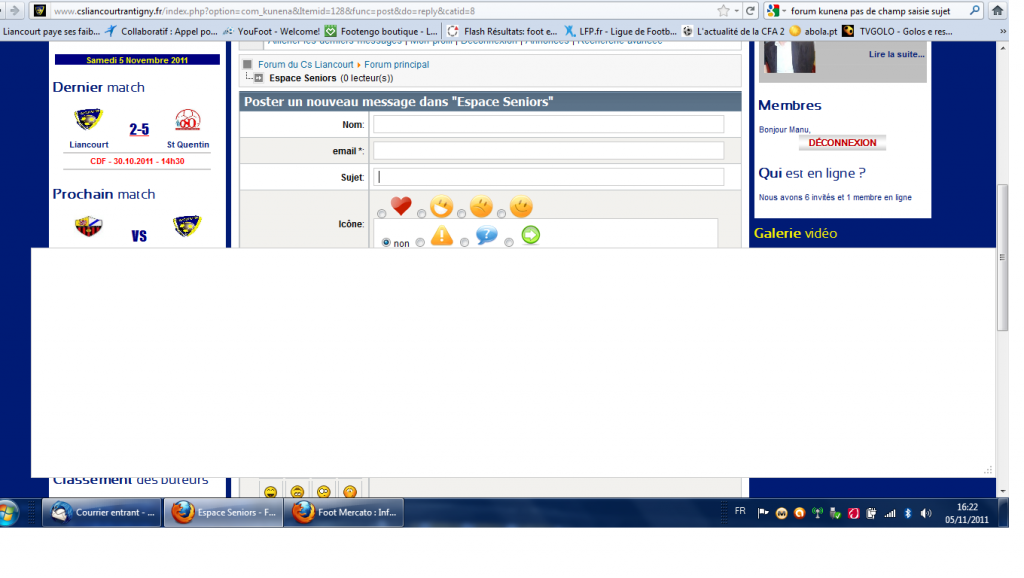

J'ai beau changer la taille du champ de saisie, il ne s'affiche pas correctement.
Lorsque je clique sur nouveau sujet, j'ai un bandeau blanc qui s'affiche au lieu du champ requis pour la saisie.
Voir PJ
Merci pour votre aide
d'après ce que j'ai vu, je crois que c'est un problème de position donc ajoute ceci dans ta feuille de style de ton template
#Kunena table#fb_postmessage .fb_txtarea {
position: inherit;
voilà normalement ça doit marché comme ça.

Cette fois, à défaut d'un blonc 'blanc', je n'ai rien (pas de bloc saisie).
Voir PJ
d'après ce que j'ai vu sur ton site le problème vient du javascript scrollTo.js de ton template de Joomla. le script utilise le même id que ton textarea.
donc pour corriger ce problème change le id="message" de ton textarea par un autre id (id="post-message" par exemple) et n'oublies pas de modifier les ids dans le CSS de ton template kunena aussi.
